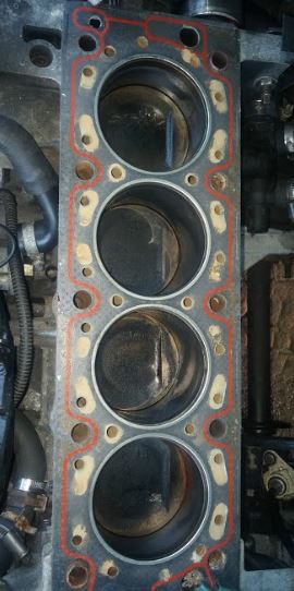

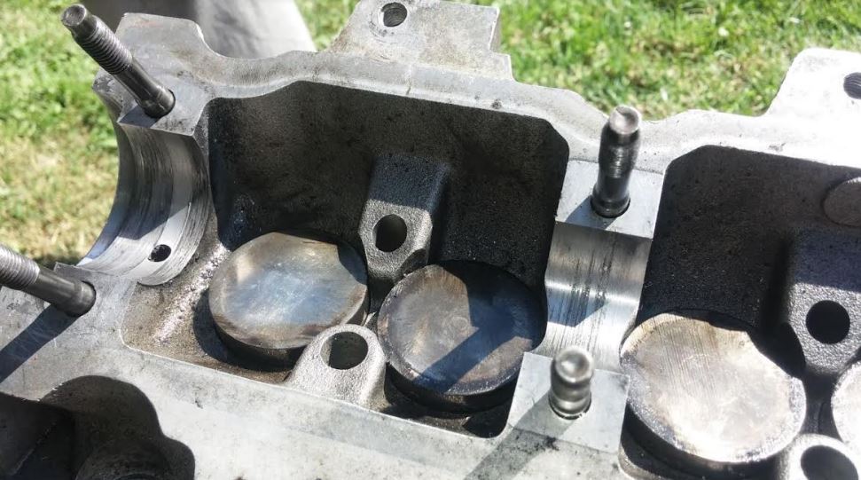

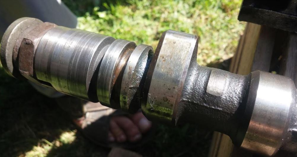

Potrzebuję Waszej pomocy w uratowaniu mojego GTI. Jeszcze nie udało mi się go wyremontować a już zdążyłem go popsuć:( Założyłem źle uszczelkę pod głowicą i z powodu braku smarowania się zatarła.
Z tego co się zdążyłem zorientować naprawa jest nieopłacalna.
Dzięki pomocy kolegi 2mouse dowiedziałem się mam dół silnika od xu9J1 a głowicę od xu9jaz.
O czym świadczą numery komputera: XXX162 i przeplywomierza XXX202 oraz płaskie tłoki w bloku.
Jakie mam możliwości wymiany głowicy, od jakich modeli mogę założyć? Jak rozpoznać że głowica będzie pasowała do mojego samochodu? np. Czy pasuje od 309 1.9 każdego czy tylko jakiś konkretnych wersji, tak samo z peugeot 405 i Citroenami.
Czy mogę np kupić głowicę od jakiego 309/405 i założyć mój wałek itd?
Z góry dziękuje za pomoc.
