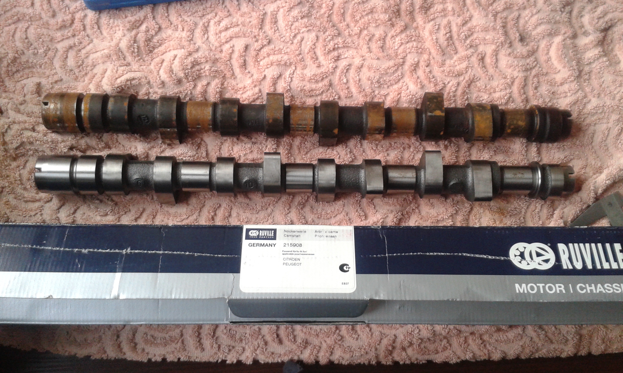

Post autor: Palec » 21 lut wt, 2017 11:53 am
W porozumieniu z 2mous wyszukałem trochę wiedzy na temat tego wałka, poniżej lista aut z takim samym wałkiem, może komuś taka wiedza się przyda

Strona na której kupiłem nowy wałek za niewielkie pieniądze.
http://esamochodoweczesci.pl/czesci-sam ... 15908.aspx
Jak ktoś tam podłubie w modelach to można znaleźć dużo fajnych części.
Dziś dotarł nowy wałek :clap:
