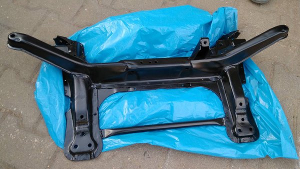

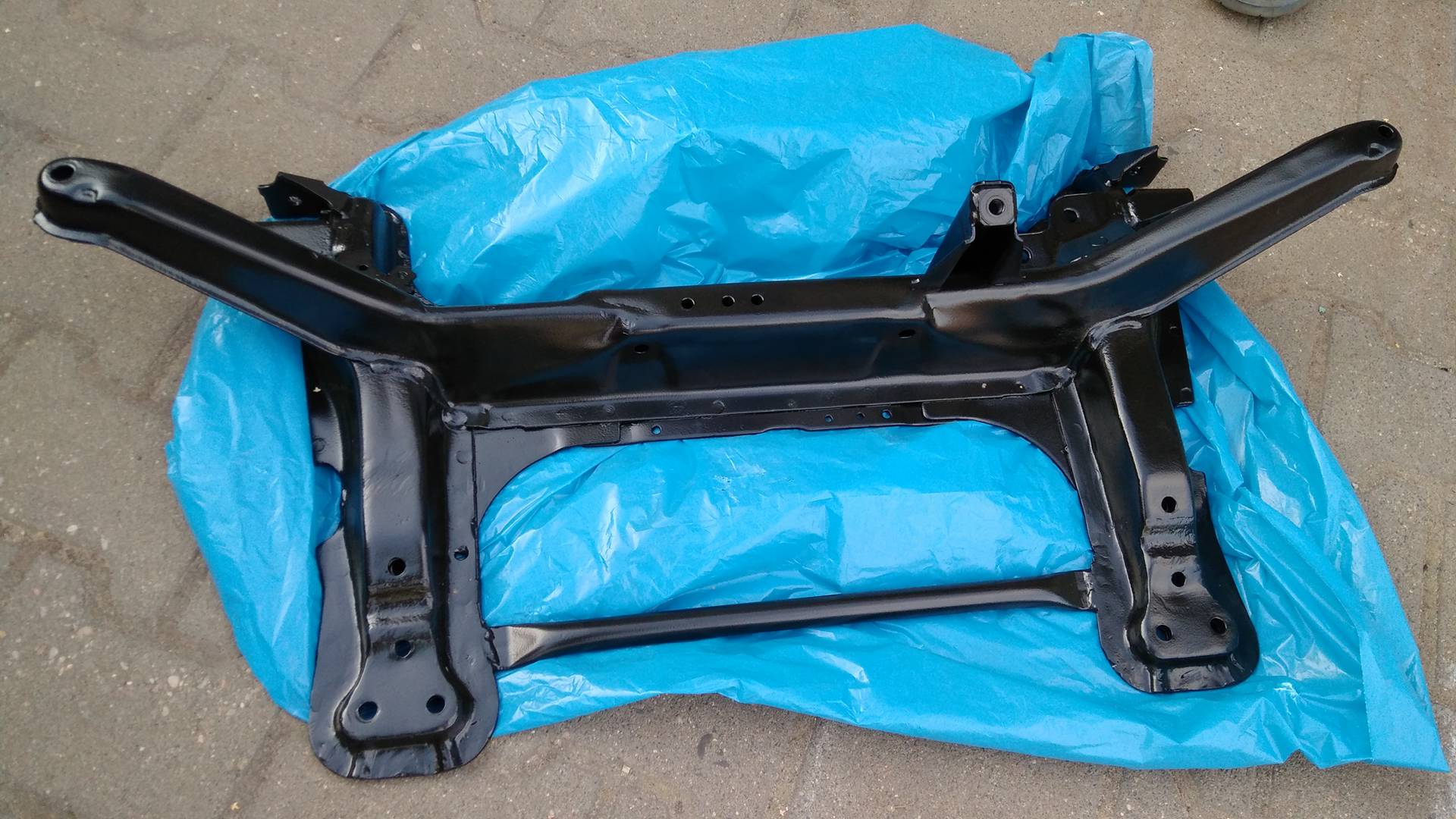

Witam, szykuję się do wymiany wózka, na ten ładnie zregenerowany ze zdjęcia :D (Look 1,1 TU1M)
Przy okazji chcę wyjąć skrzynię i zrobić mały przegląd. Do wymiany idzie sprzęgło, olej w skrzyni 75W80, gumy na zawieszeniu (wahacz i stabilizator), półosie i tu pierwsze pytanie:
1. W intercarsie dostępne maja tylko regenerowane półosie Lauber lub Point Gear, a na allegro są tylko GS-P (nowe), które będą lepsze?
2. Wymienione będą również simmerringi: na silniku od strony skrzyni, w skrzyni od strony sprzęgła i od półosi. Co jeszcze przydałoby się sprawdzić/wymienić?
