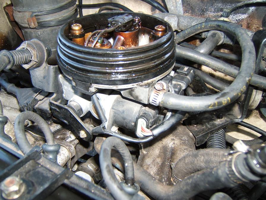

Sprzedam , cały zespół zapłonowy, wtryskowy z Mono-Jetronic , 100% sprawny
na pierwszym planie podwóna cewka zapłonowa , pod nią dekielek zaślepka na wałek rozżądu po aparacie zapłonowym

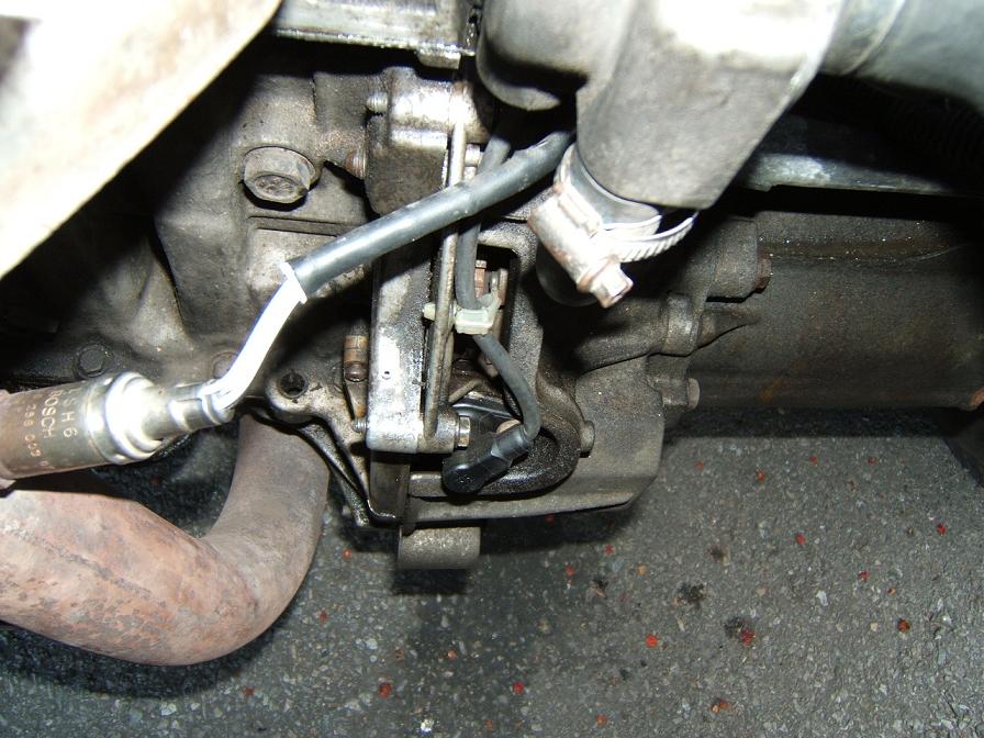

czujnik GMP zamontowany w obudowie sprzęgła

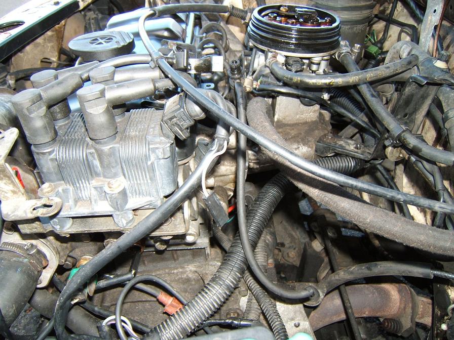

widok ogólny zespołu zapłonowego i wtrysku Magneti-Marelli G6

A Właśnie...jeszcze jedno pytanie ..mozę nie związane z tematem...ale bardzo mi zalezy na odpwoiedzi jeśli ktoś wie ...
Do czego służy taki wiszacy luźno kabelek zakończony zieloną kostką, widoczny w prawym górnym rogu na ostatnim zdjeciu ... :
dvfilm
Post autor: dvfilm »
ten luźno wiszączy kabelek z zieloną kostką to złącze diagnostyczne
