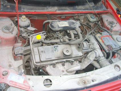

Pewnie jest to banalne ale co to jest - zaznaczyłem na zdjeciu żółta kropką i co to za przewody idą od tego czegoś do kolektora?
z góry dziękuję

masz dopalanie spalin, co dokladnie w tej puszce jest to nie wiem ale strzelam ze cos co mozna nazwac filtrem 8) przewodami o ktore pytasz, wedruje czesc spalin do powtornego uzycia.
System zdaje sie ze mial poprawic czystosc spalin, ale sadzac ze to rzadko spotykany gadzet pod maska 205 to nie do konca skuteczny.
p.s. jesli prawda jest inna to niech mnie masta zbije i poprawi :mrgreen: 8)7

dzięki moralez, tak podejrzewałem zwłaszcza, że w briefie miało wpisane jakieś bzdety o obnizonej emisji spalin
Posty: 4593
Recylkulator spalin tak mowiac w skrocie. Ogolnie po odlaczeniu i zaslepieniu silnik zaczal chodzic ladniej w Greenie (tak, bo tam tez to cudo jest) no ale spowrotem to mam zalozone (oj nie pytajcie czemu, sam tego nie rozumiem)... :P
Poza mniejsza (teoretycznie, bo jak naprawde jest to nie wiem) szkodliwoscia spalin to cos powoduje zbieranie sie syfu w dolocie :P
http://pl.wikipedia.org/wiki/System_recyrkulacji_spalin
