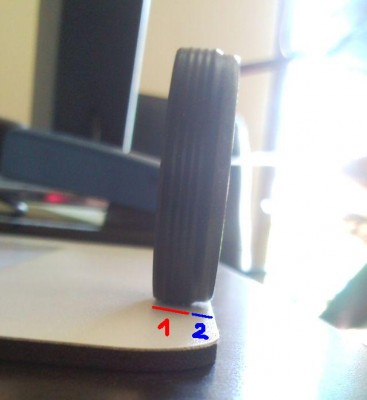

chodzi o to że miałem problem z uszczelnienie długiej półosi
po wbiciu uszczelnienia w skrzyni do końca uszczelnienie nie zdaje egzaminu, poprawiałem z Manwe i nawet potem wymienialiśmy raz jeszcze ale po prostu cieknie, zawiozłem auto do mechanika i stwierdził że półoś ma zbyt krótki garb i zawsze będzie ciekło oraz że mam w związku z tym półoś do reklamacji
dzwoniłem do dostawcy i nie ma problemu mogę ją przysłać ale to chwilę potrwa więc proponują mi najpierw bym sobie sprawdził z starą półosią (niestety wyrzuciłem)
dzisiaj zmierzyłem wymiar na nowej półosi w band'zie i jutro to porównam
natomiast doczytałem w książce że w przypadku skrzyni BE (scan w załączeniu) nie powinno się wbijać uszczelnienia do końca - niestety w przypadku skrzyni MA do TU 1.4 nie napisali nic
na zdjęciu uszczelnienia widać że wbicie go do końca na równo z dziurą w obudowie skrzyni i tak spowoduje że część uszczelnienia (zaznaczona na niebiesko i liczbą 2) i tak nie będzie mieć kontaktu z obudową skrzyni więc mogło by w sumie wystawać - (to co ma kontakt z obudową zaznaczyłem na czerwoną czyfrą 1)
nie mam dostępu do instrukcji napraw w service boxie by zweryfikować to dokładnie, więc pozostaje mi pomierzyć i sprawdzić zanim wyślę półoś na reklamację
w poprzedniej skrzyni miałem wbite na równo i było OK - w tej skrzyni trudno powiedzieć ale nie sądzę by obudowa się różniła
jutro pomierzę i dam znać

Re: długa półoś napędowa - wymiary????
hmmm o ile pamiętam ja tez zawsze wbijam na równo z powierzchnia, przez drewienko w kształcie kwadratu i nigdy mi nie ciekło .... dziwne dziwne może faktycznie cos z ta półosią

i cały widz polega na tym że ja teżskola pisze:hmmm o ile pamiętam ja tez zawsze wbijam na równo z powierzchnia, przez drewienko w kształcie kwadratu i nigdy mi nie ciekło .... dziwne dziwne może faktycznie cos z ta półosią
ale wychodzi na to że są skrzynie gdzie nie powinno się tego dobijać albo mam coś nie halo z półosią ale to dopiero okażę się po wyjęciu
być może też jest opcja taka że łożysko zostało w złym miejscu osadzone i nie wchodzi półoś do końca w związku z tym że zatrzymuje się na jego mocowaniu
