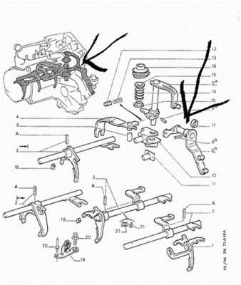

Witam po ostatnim przelocie do włoch ( zrobiłem w tydzień jakieś 3500 KM) dzis zobaczyłem ze mam wyciek przy wodziku przy skrzyni. Spowodowane to było chyba wielogodzinna jazda z obrotami rzedu 4 000 - 5 000 obr.
Tu pytanie czy da rade ta lape od wodzika ściągnąć a uszczelniacz wydłubać, o ile pamiętam chyba jest tam taki trzpien co trzeba wybić. Jesli sie mylę proszę powiedzieć.
Drugie pytanie czy to olac i nie robic bowiem czy ten uszczelniacz jest dosyć wysoko czy leży on na dnie skrzyni i po prostu wyleci mi caly olej ze skrzyni czy tylko troszkę ...
Nie mam ochoty bawić sie w zdejmowanie skrzyni chyba ze bede musiał ...
ktos to kiedyś robił?
wyciek ze skrzyni przy wodziku dolnym ...

łąpę na pewno da się zdemontować poprzez wybicie trzpienia - co do uszczelnienia to go nie demontowałem i trudno powiedzieć - kup tak czy siak uszczelkę może jej kształt coś Ci podpowie - logiczne by było by montowana była od zewnątrz
