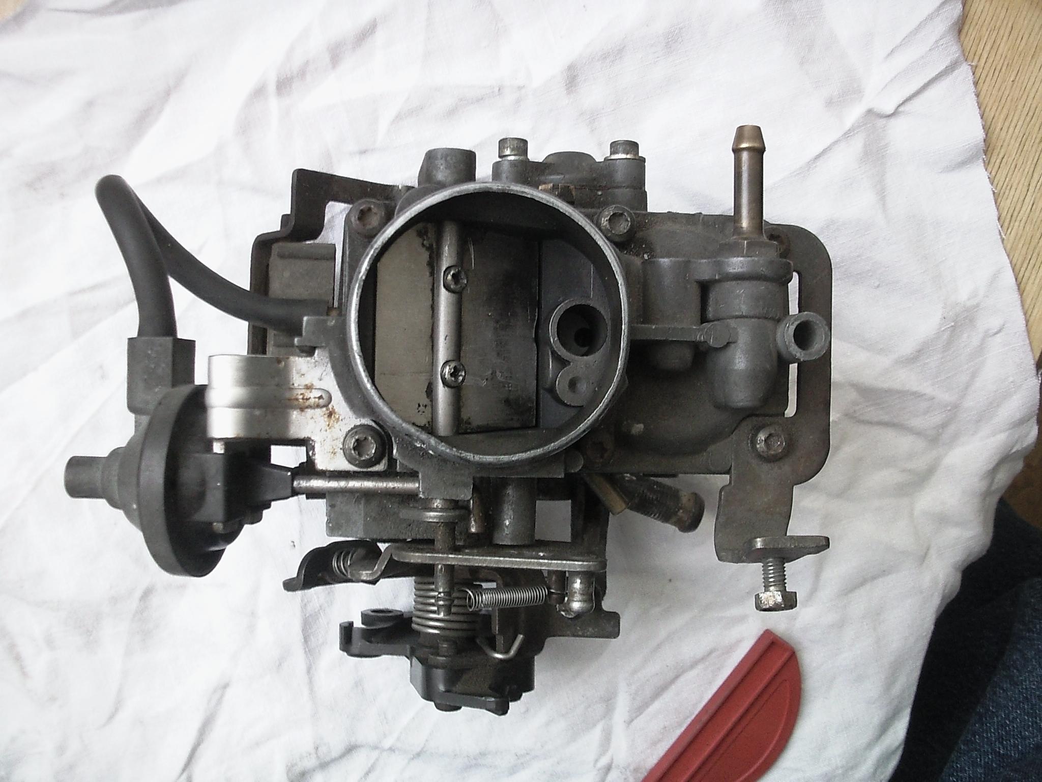

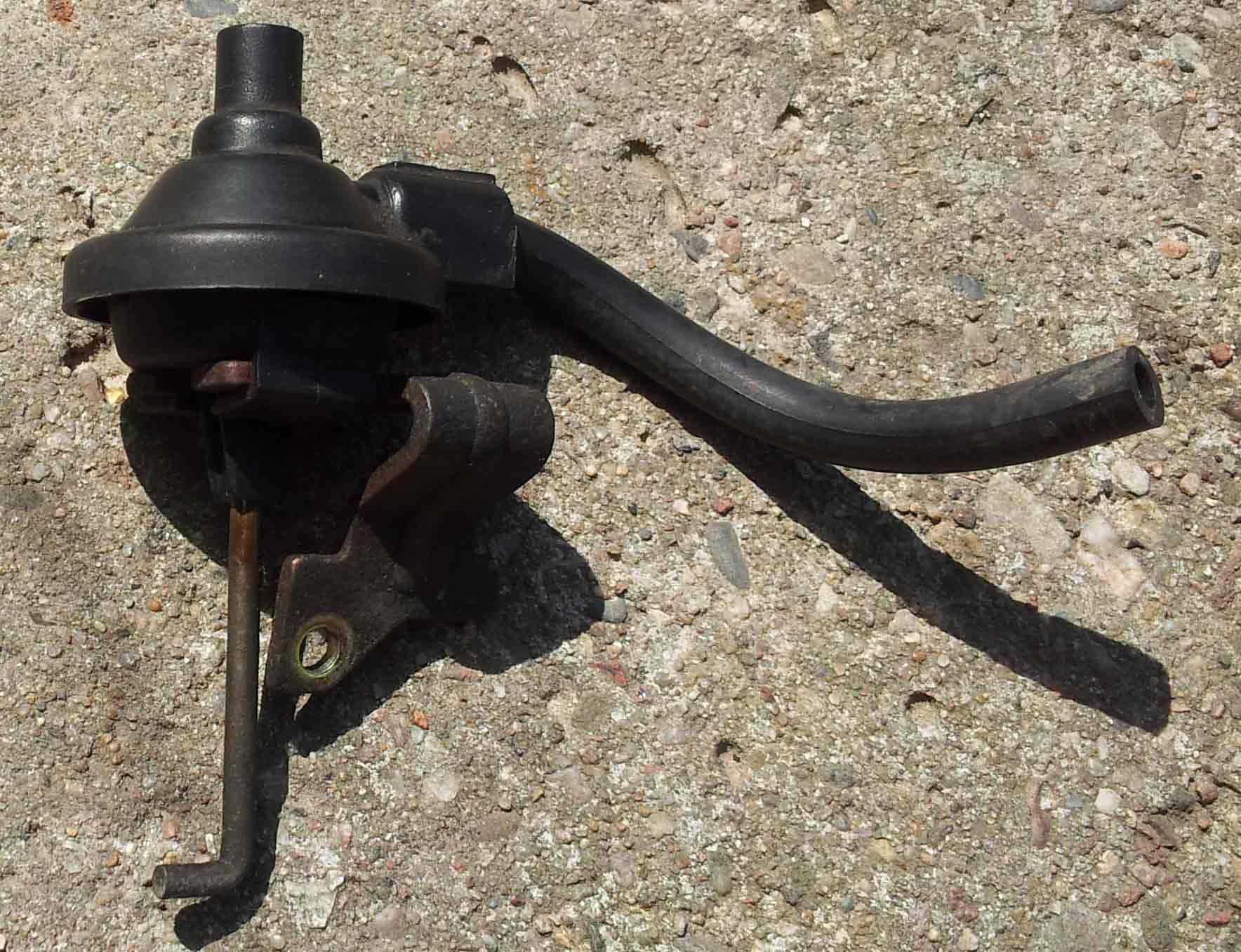

Pytanie z cyklu "co to jest?" Do czego służy, czemu nie działa i jak można naprawić. Dla ułatwienia wymontowane z Peugeota 205 Juniora 1.0

wygląda na podciśnieniowe podtrzymanie gazu, nie działa ponieważ albo zużyła się membrana w środku i jest nieszczelna, albo było źle podłączone albo wężyk podciśnienia był nieszczelny albo na koniec było źle wyregulowane
jeżeli to to, to działanie tego ufo polega na lekkim podtrzymaniu, tym cięgienkiem wystającym na dole, otwarcia przepustnicy by silnik za szybko nie został odcięty od mieszanki podczas np. gwałtownego puszczenia gazu

To jest korektor ssania.
Reguluje przesłonę rozruchową.
Najczęstszą usterką jest uszkodzenie membrany lub luźny wężyk na króćcu gaźnika. Czasami zaciera się cięgno.
Sprawdzenie:(z fotki jw.)
Do wężyka podłączyć strzykawkę i wyciągnąć powietrze z kaptura korektora.Jeżeli membrana jest cała cięgno schowa się kilka mm. Podciśnienie nie pozwoli aby tłok strzykawki cofnął się całkowicie. Kiedy jest dziurawa tłok da się wyciągnąć do oporu.
Jeżeli jest opór podciśnienia a cięgno się nie chowa to może być zatarte. Kilka kropli oliwy i powinno odpuścić. Można lekko wyciągnąć lub wepchnąć. NIE OBRACAĆ cięgna. Jak odpuści ,umyć w benzynie.
Ewentualna naprawa w BRZEGU- Naprawa Pomp koszt ok 100zł

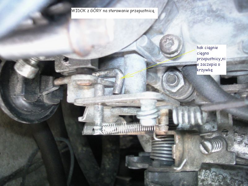

Widok ogólny Połączenie a w zasadzie jego brak

Troszkę czasu minęło i nareszcie mogę opisać jak działa korektor ssania.
Budowa.
1 korpus mocowany do podstawy gaźnika.
2 cięgno z membraną
3 kaptur z króćcem -do połączenia z gaźnikiem przy pomocy gumowej rurki lub PCV.
W kapturze jest wkręt regulacyjny do ustawiania szczeliny przesłony rozruchowej oraz sprężyna która wypycha cięgno kiedy podciśnienie maleje do zera.
Zasada działania.
Silnik zimny-stan spoczynkowy, podciśnienie <0>Pascala.
Pamiętamy że zimny silnik potrzebuje bardzo bogatej mieszanki paliwowej.
Przygotowanie do uruchomienia silnika.
Wyciągamy cięgno ssania, zamykamy tym sposobem dopływ powietrza do gaźnika gdyż cięgno steruje przesłoną rozruchową.
Uruchamiamy rozrusznik. Obracający się wał porusza tłoki.
Poprzez zawory dolotowe w gaźniku uzyskujemy podciśnienie np. <-1500Pa>. Podciśnienie poprzez rurkę (opis jw) wciąga membranę korektora która to ciągnie cięgno i uchyla przesłonę rozruchową na wartość podaną dla danego typu/modelu gaźnika.
Wytworzona szczelina przepuszcza powietrze i w gaźniku zaczyna tworzyć się mieszanka paliwowa.
Silnik uruchomiony. Obroty podwyższone i ruszamy. Wraz z przebytą drogą silnik się nagrzewa i nie potrzebuje już tak bogatej mieszanki. Zaczynamy przymykanie ssania (przy pomocy cięgna uchylamy przesłonę co daje nieco uboższą mieszankę paliwową). Obroty nieco maleją. Podciśnienie maleje i sprężyna w kapturku korektora wypycha cięgno. Temperatura silnika rośnie i ponownie przymykamy ssanie co daje dalsze zubożenie mieszanki a sprężyna pokonuje opór malejącego podciśnienia i wypycha cięgno o następy mm. Silnik osiągnął temperaturę pracy. Zamykamy ssanie, sprężyna wypycha cięgno korektora do oporu, przesłona otwarta w pełni czyli w pozycji pionowej. Następuje zubożenie mieszanki do wartości poprawnego spalania. Podciśnienie sterujące korektorem maleje prawie do <0>Pa a obroty uzyskują wartość prawidłową.
Silnik mruczy z zadowolenia
Kiedy zrobimy kilku minutowy postój nie trzeba uruchamiać ssania, gorący silnik a właściwie jego elementy nie stawiają dużych oporów i uruchamia się bez problemu.
Ostygnie- zaczynamy wszystko od początku.
I to tyle z serii {Jak To Działa } cz. 1

Gabi-nowy korektor kosztuje 220zł.
http://www.eter-mot.com/default.asp?kat ... pro=271613
lecz aktualnie niedostępny.
Membrany są niedostępne,poza tym są one nitowane do cięgna.
Nitowanie nie jest problemem, lecz zdobyć gumę olejoodporną grubości 0,3mm to już problem!!! Korektor można wysłać do BRZEGU-
http://www.serwispomp.pl/sterowniki.html
zakładka /elementy podciśnieniowe/ koszt naprawy 88zł .
lub zadzwoń do - sba4ever- ,patrz temat <unibale> .Telefon do niego gdzieś w jego poście.
