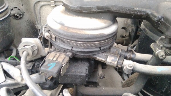

Dostałem nowy komputer więc postanowiłem sprawdzić czy będzie na nim poprawa. Zanim odpaliłem auto na nowym CPU sprawdziłem błędy. Przed odpaleniem pojawił się błąd 41 czyli ten sam co na starym CPU. Wnioskuję z tego, że błąd jest natury elektrycznej. W wolnej chwili sprawdzę przejście pomiędzy CPU a cewką, lecz aktualnie obstawiam że nawalił moduł zapłonowy.

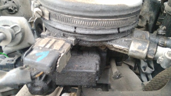

Po przeczytaniu kilkunastu wątków z forum zacząłem sprawdzać jeszcze inne możliwości jak np. UFO. Odkryłem że do mojego UFO nie jest nic podpięte. Z wątku (viewtopic.php?f=26&t=13478) wyczytałem że powinien być podpięty "do elektrozaworu umieszczonego w okolicach serwa, ewentualnie do układu dolotowego pod(za) przepustnica."
Czy to będzie ten króciec że zdjęcia?

UFO powinno być podpięte do elektrozaworu w okolicy serwa, a później do przepustnicy od tyłu. Powinny być tam dwa króćce. Jeden cieńszy właśnie do Ufo/elektrozaworu, a drugi, grubszy do drugiego elektrozaworu za filtrem powietrza. U mnie przedni króciec widoczny na zdjęciu jest zaślepiony. Błędem 41 bym się tak bardzo nie przejmował. Występuje on w momencie odczytywania kodów na zgaszonym silniku, ponieważ wtedy jest brak sygnału. Co może być przyczyną gaśnięcia, nie wiem. Możesz spróbować wyczyścić przepustnicę, bo może się przycinać i posprawdzaj czy nie łapie gdzieś lewego powietrza, np. przez ten ucięty przewód ze zdjęcia.
