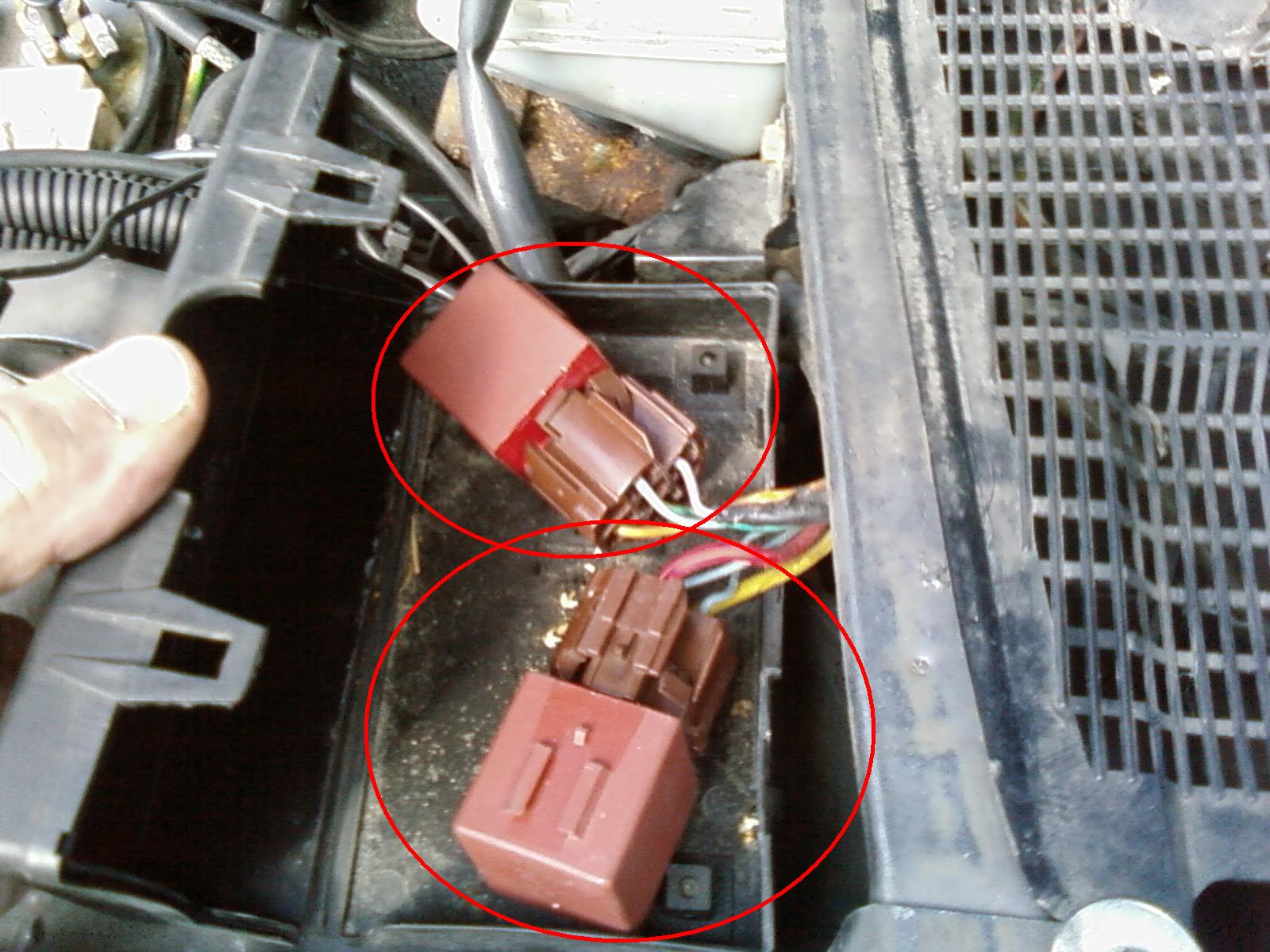

poddaje sie, daje auto do elektryka ... okazuje sie ze moj altek jest ok a ten niby nowy-uzywany nie, moj laduje 13,5V a ten nowy-uzywany daje 8V .... tak czy owak auto zdycha.
mam pytanie ....
kto wie od czego dokladnie sa dwa przekazniki przy szybie pod maska??? na pewno jeden jest od stacyjki chyba bo odpiecie go wylaczylo auto calkowicie, a ze ma grubszy czerwony przewod dochadzacy don to zakladam, ze od stacyjki a ten drugi ?? dwa sa jednakowe, taki sam symbol i ksztalt itp.
mam pytanie ....

Re: Jak ku... na zlosc, elektryka?? zwara?? rozrusznik winny
Jeden to przekaźnik od pompy paliwa - drugi nie mam pojęcia - sam się chętnie dowiem

Jarmarek pisze:Jeden to przekaźnik od pompy paliwa - drugi nie mam pojęcia - sam się chętnie dowiem
juz wiem, ze na pewno bez zadnego z tych 2 nie odpalisz auta
mozna je zamienic ze soba - sprawdzalem, maja taki sam symbol.
