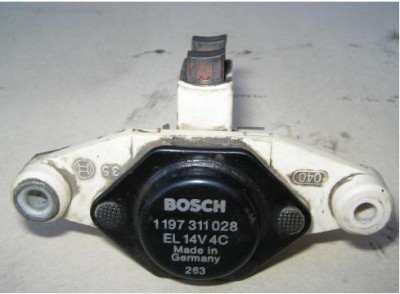

Regulatory napięcia są różne. Jedne dają na wyjściu 12V a inne więcej. Ja mam 14,5V a wcześniej był 14,3V.
Tu przykładowe foto 14V4
co odpowiada 14,4V Możesz zrobić taką próbę:
odłączyć kabel (+) /gruby/od alternatora , końcówkę zaizolować.
Do śruby (+) alternatora podłączyć jednożyłowy przewód który należy połączyć z żarówką 20W np od STOPU. Drugi przewód do masy- (-) akumulatora i do drugiego styku żarówki.
Uruchomić silnik. Żarówka powinna się zaświecić-jest ładowanie. Wyłączyć silnik i przywrócić układ do pierwotnego stanu.
Jeżeli regulator który założyłeś ma 12V To zmierz napięcie na bolcach akumulatora.
przykładowo wynik wynosi 11,6V. Włączyć światła , nawiew,radio zrobić powtórny pomiar i odczekać kilka minut.Otrzymaliśmy 11,0V. Wyłączyć odbiorniki energii i pomierzyć ponownie napięcie na akumulatorze. Uruchomić silnik i zrobić pomiar na klemach.Możliwy wynik to 11,7V, zwiększyć obroty do ok 3000, powinno być 12V +/_ 0,1V

Sory ale to nieprawda.. Nie ma regulatorow dajacych napiecie nizsze niz 14V, wszystkie jakie znajdziesz sa na napiecie w przedziale 14-15V bo taki jest warunek ladowania akumulatora
