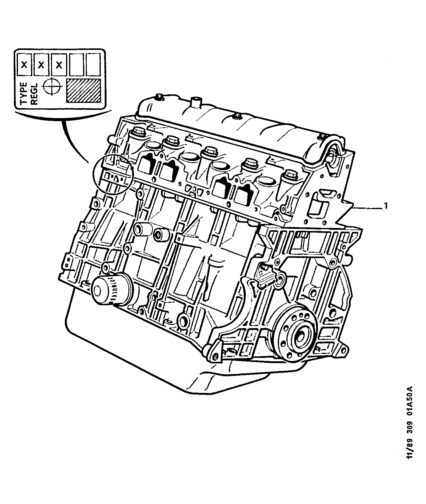

EDIT
Znalazlem obie tabliczki :D
1 tabliczka : 1F P0P / 672736
2 tabliczka : HDZ / PTC / TYPE REGL
i za cholere nie wiem co z tym fantem zrobic i jak sie dowiedziec co mam za silnik

Najważniejsza jest tabliczka nr 1.
Czy można jeszcze jakoś sprawdzić ile mocy ma ten silnik??

KrakersSx ten rysunek odnosi sie do silników TU a trekpio88 ma XU
