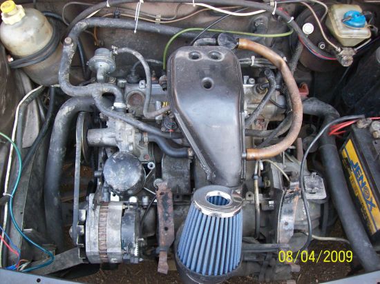

Sprawa wygląda tak, jak jest zimny to odpala tak jak powinien i jeździ tak jak powinien, jak się zrobi taki okropny żar pod maską (czyli jest strasznie gorąco) w upalne dni, to podczas jazdy zaczyna szarpać silnikiem, po naciśnięciu nogi na gaz szarpie coraz bardziej, jak zdejmę nogę z gazu to przestaje szarpać, chcąc wrzucić na luz i przegazować to gaśnie, nawet bez mojej reakcji po kilku sekundach na wolnych obrotach i na luzie gaśnie. Zachowuje się wtedy tak jak by nie chodził na jedną świece. Po zgaśnięciu silnika, chcąc odpalić, odpali do strzału na 3 sekundy i gaśnie. Dopiero po otwarciu maski gdy zniknie ten, żar i wszystko troszkę ostygnie to wtedy daje się normalnie odpalić i można jechać... Mam silnik leżący na gaźniku solex...

Jak dla mnie chyba nie masz podkładki izolacyjnej(taki bakelit gr, około 4mm) pod gaźnikiem,powoduje to mocne nagrzanie korpusu gaźnika,skutkiem czego paliwo odparowuje już w komorze pływakowej.

wczoraj mi się tak znowu stało. Jadąc przez miasto, chodził jak trzeba, zaparkowałem, zgasiłem silnik... po 20-tu minutach wracam, i nie moglem go już odpalić... Zdjąłem obudowę z miejsca w którym jest cewka i była ona okropnie gorąca, po kilkunastu minutach zrobiła się na tyle ciepła, że dało się ją dotknąć i odpalił do strzału... obstawiam więc na cewkę, w poniedziałek będę miał już nową cewkę i próbowania ciąg dalszy... Co do gaźnika to jest uszczelniony i wyregulowany, pompka paliwa też jest wyczyszczona i uszczelniona, daje też ona odpowiednie ciśnienie do gaźnika bo aż wężyk między pompką a gaźnikiem jest taki twardy :P.

Normalnie się skończył ten problem, zmieniłem cewkę i wszystko gra, nawet jak się zrobił niesamowity żar pod maską to działa wszystko jak trzeba :-). Ale nowa cewka ma trochę inny kształt i musiałem przerobić kształt obudowy cewki za pomocą żywicy i włókna :-). Więc temat można zamknąć i do lamusa :P
