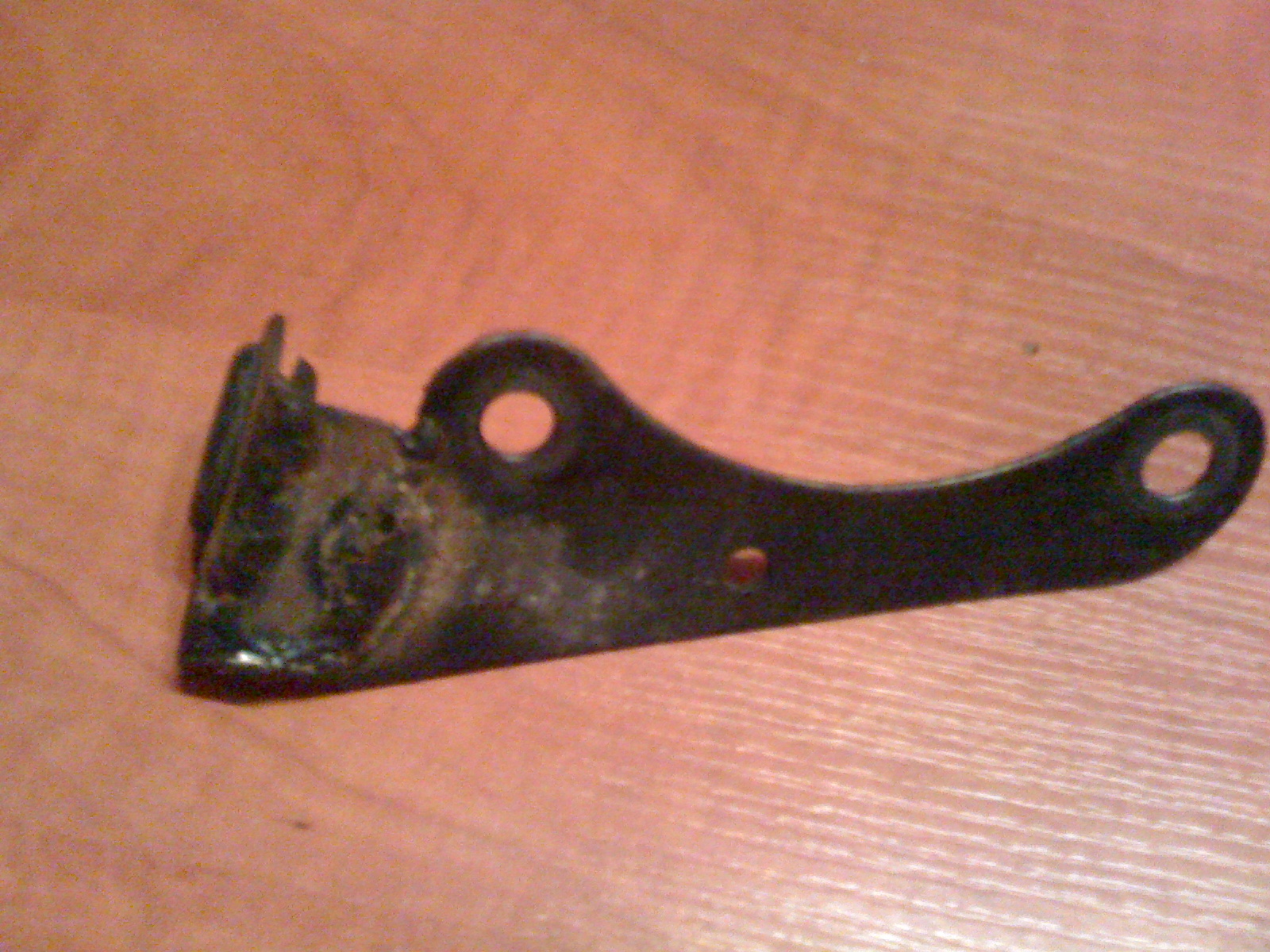

Na plastiku powinna być opaska zaciskowa. Dobrze jest też podnieść obudowę filtra żeby ten plastik leżał równo. W razie czego mam przerobione mocowanie filtra pod mikser.
Zdjęcie wrzucę dopiero w niedzielę bo na razie ze względów technicznych nie mam możliwości
Fotka jest. Sorki za opóźnienie. Mocowanie jest przedłużone ok 1cm. W przypadku monowtrysku było idealnie. Mocowanie mogę sprzedać bo silnik już poszedł na złom.

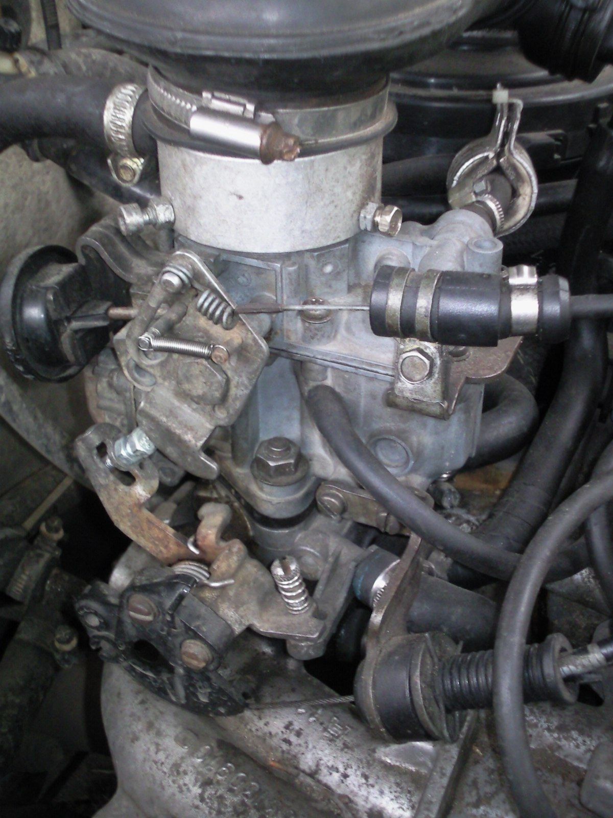

U mnie mikser trzyma się gaźnika przy pomocy trzech śrub a na niego idzie dolot zaciskany opaską. Dolot jest spłaszczony(nagrzany opalarką) i wyprofilowany aby nie wybrzuszał maski.
Czyli dolot jest nieco rozciągnięty, żeby wszedł na mikser? Bo u mnie po prostu przylega na mikser z góry i dociąga go śruba. A co z uszczelnieniem u Ciebie borek_wpr? Też silikon?
Mikser jest nasadzony na gaźnik. Luz na średnicach między nimi ok.0,3mm. Kiedyś zdejmowałem go ale nie pamiętam czy tam jest uszczelka typu o-ring.Średnica dolotu pewnie jest powiększona.

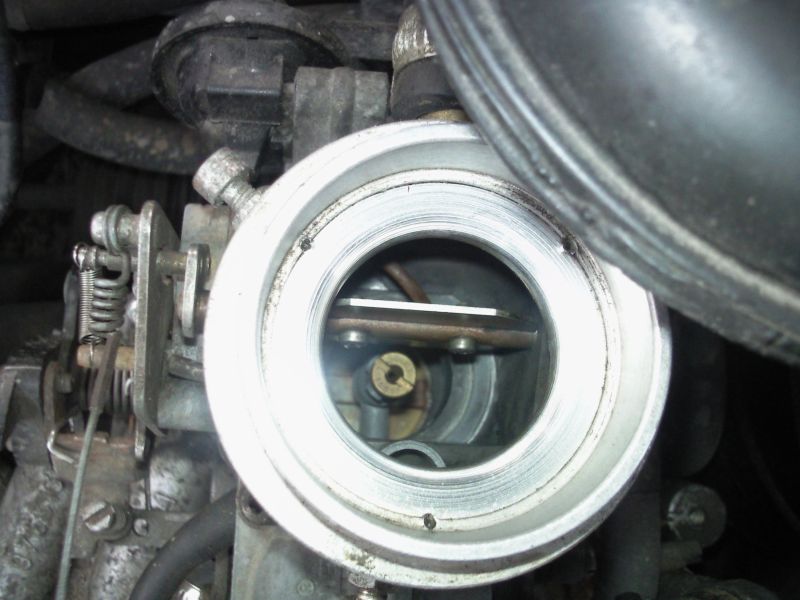

tak więc temat jest aktualny. Puki co wygrzebane dwie fotki .
Mój silnik to TU 9 zasilany poprzez gaźnik Solex 32 PBISA 12.
Tak wygląda mikser na gaźniku mocowany trzema wkrętami.
Widok po zdjęciu dolotu.
Dolot opiera się na szerszej części miksera.
