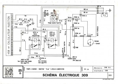

Re: Opis wyprowadzen wtyczki komputera
Było bo sam miałem ale nie mogę znaleźć
  Przeszukam drugiego kompa i jak znajdę to wrzucę
EDIT: Znalazłem w servisówce do 309 taki schemat: Miałem gdzieś jeszcze inny.
Dzieki, niezly schemat tylko ten jezyk..

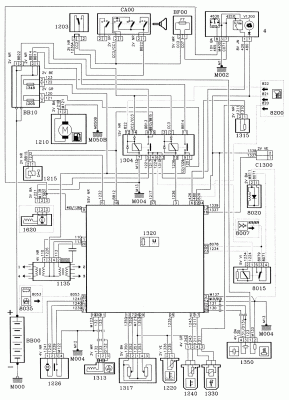

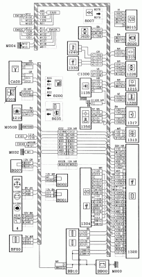

Przegrzebałem dysk przenośny i znalazłem kilka schemacików. Może komuś się przydadzą.
