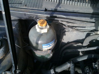

cześć , jak w temacie. Nie znalazłem u siebie wtyczki diagnostycznej - we wskazanych miejscach nie ma wtyczki koloru zielonego.
Chciałem podłączyć go pod planeta i nie mam żadnej wtyczki na dwa piny....jedyna jaką znalazłem obok zbiorniczka spryskiwacza to wtyczka z trzema pinami, brązowa.
Jeśli ktoś wie gdzie szukać i jak podpiąć proszę o podpowiedzi.
Nie znalazłem też ECU - przeszukałem całą komorę silnika i wewnątrz za bezpiecznikami...
temat założyłem bo nie znalazłem nic w szukajce - jeśli jest to dajcie linka a temat do kosza

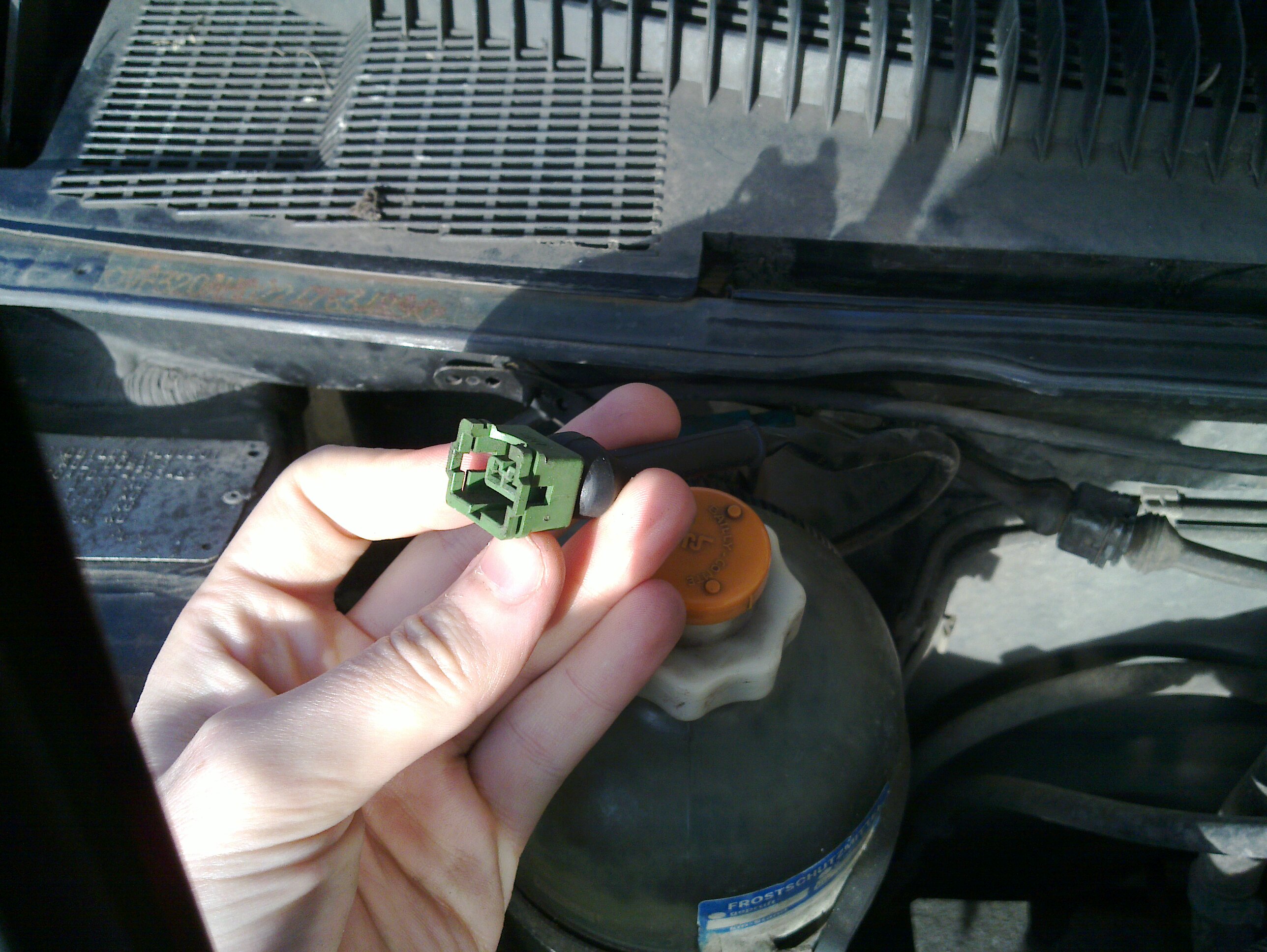

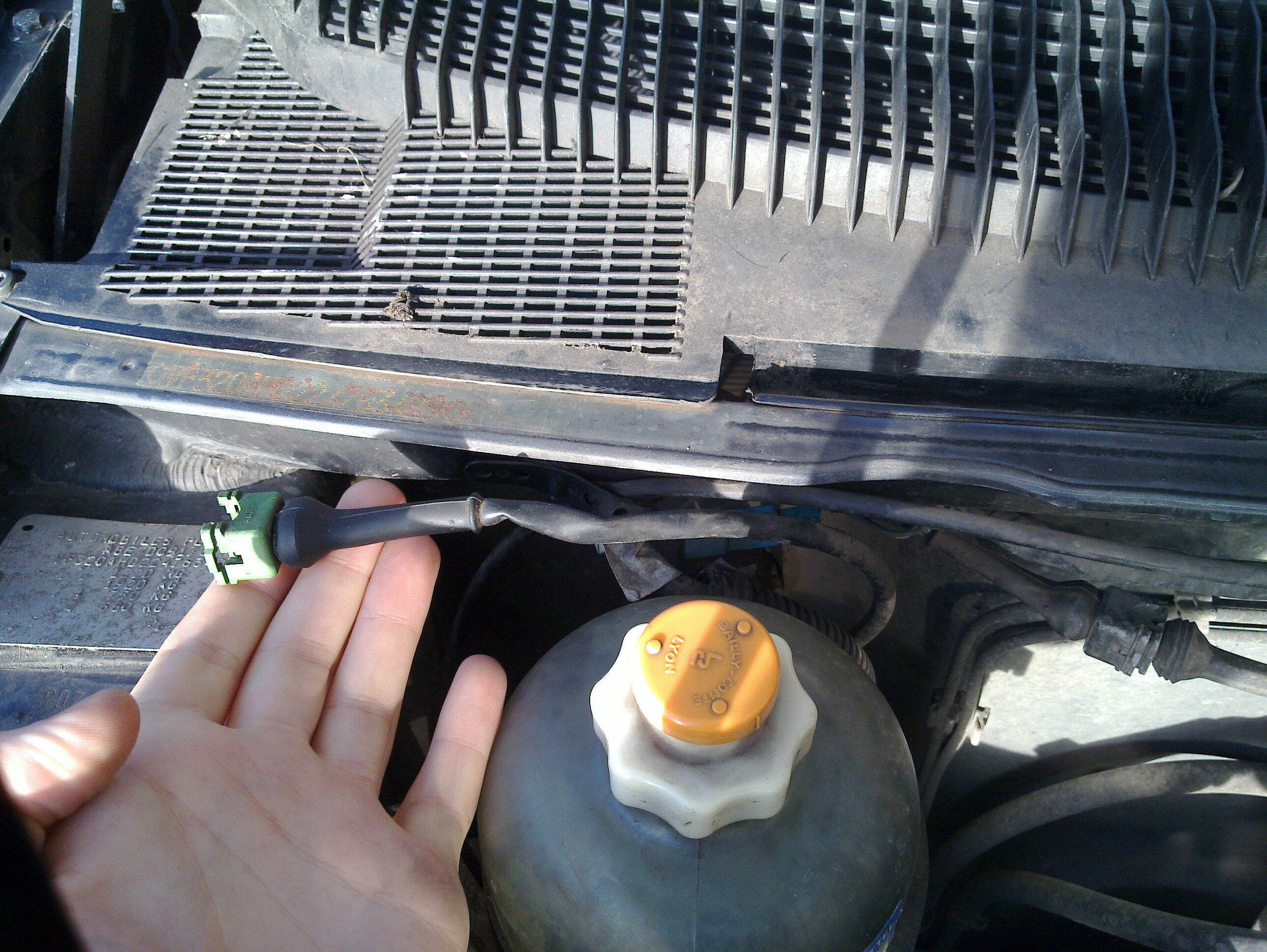

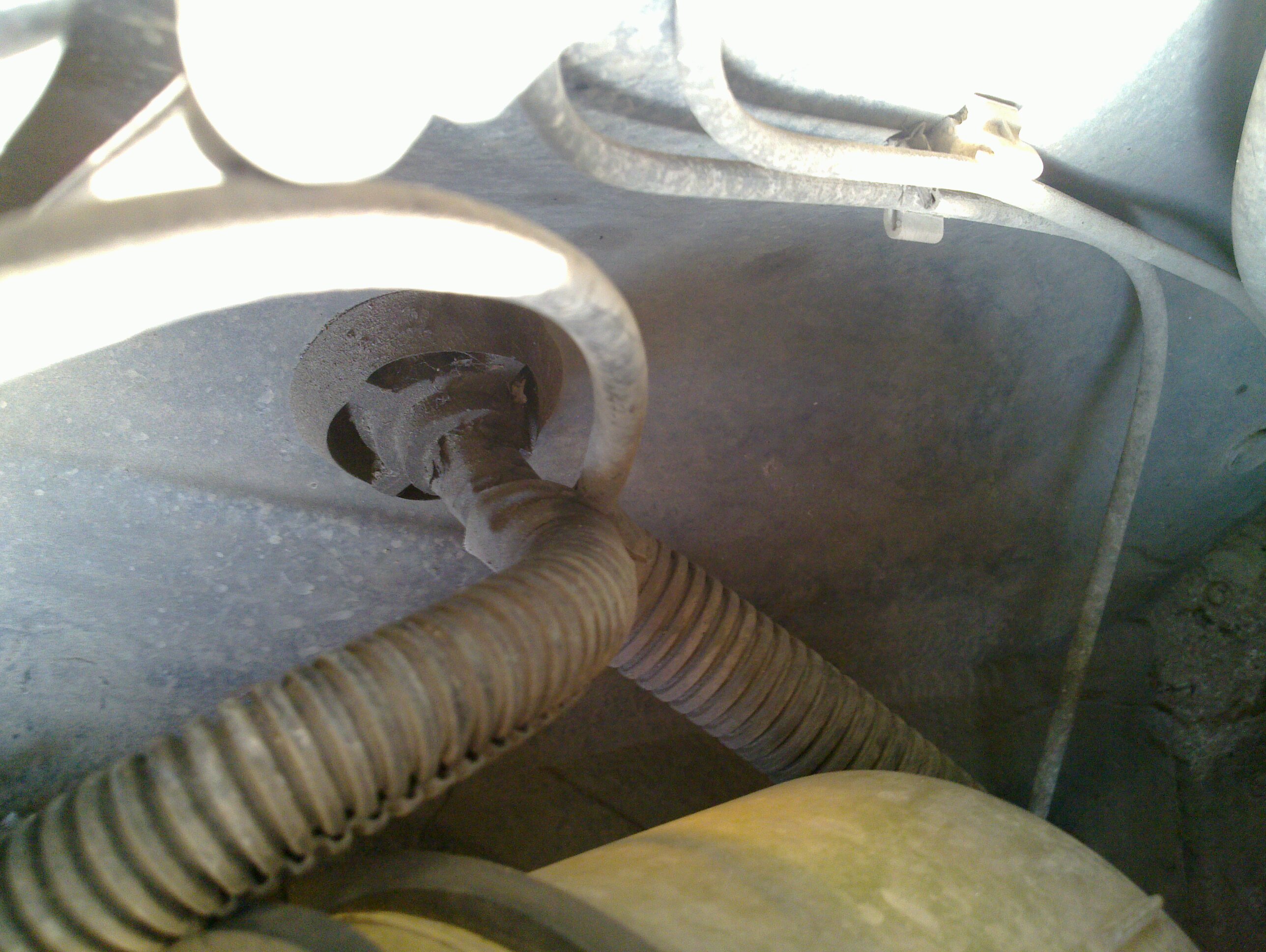

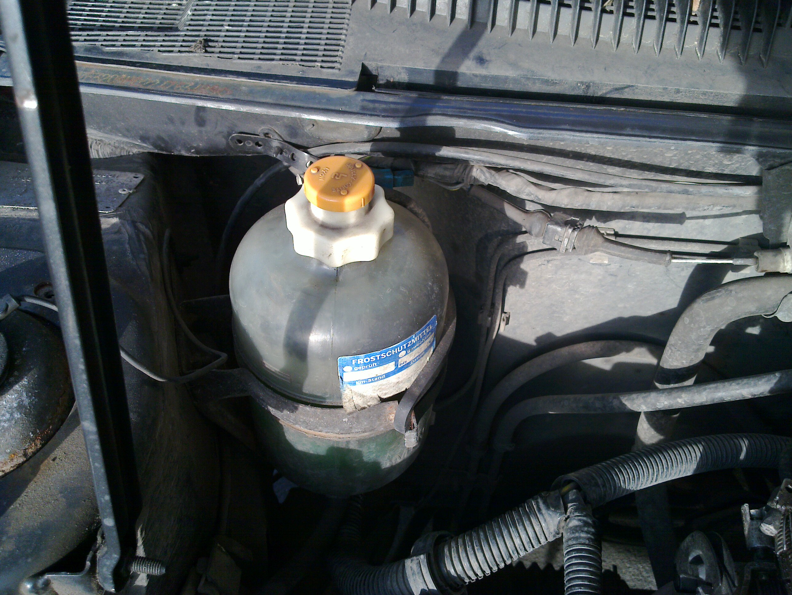

dexena ultymatywny przewodnik po wtyczce diagnostycznej ;-)
Jeżeli XR z 1990 to raczej monowtrysk...
--==::[[ dexena ultymatywny przewodnik po wtyczce diagnostycznej ;-) ]]::==--
aby znaleść, zajrzyj za zbiorniczek wyrównawczy cieczy chłodzącej, jest tam przejście trzech wiązek kabli przez gródź (do komputera). Dwie grubsze wiązki w peszlach idą do silnika, a cieńsza kończy się wtyczką diagnostyczną.

Re: jaka wtyczka jest od diagnostyki w 1.1 z 90 roku
wtyczki na 100% w okolicy zbiorniczka nie ma
jednak "pogrzebię" tam jutro dokładniej
dzięki za pomoc
dzięki za pomoc
no i dupa ....wtyczek u mnie niet.
Nie ma w komorze silnika wtyczki nigdzie - czy to możliwe żeby ją ktoś odciął??? po co???
jeśli jej nie ma to podpowiedzcie mi jak znaleźć to: " mozesz poszukac pinout ECU" gdzie to znajdę, jak rozpoznam itd....
tylko tak łopatą - żebym zrozumiał
