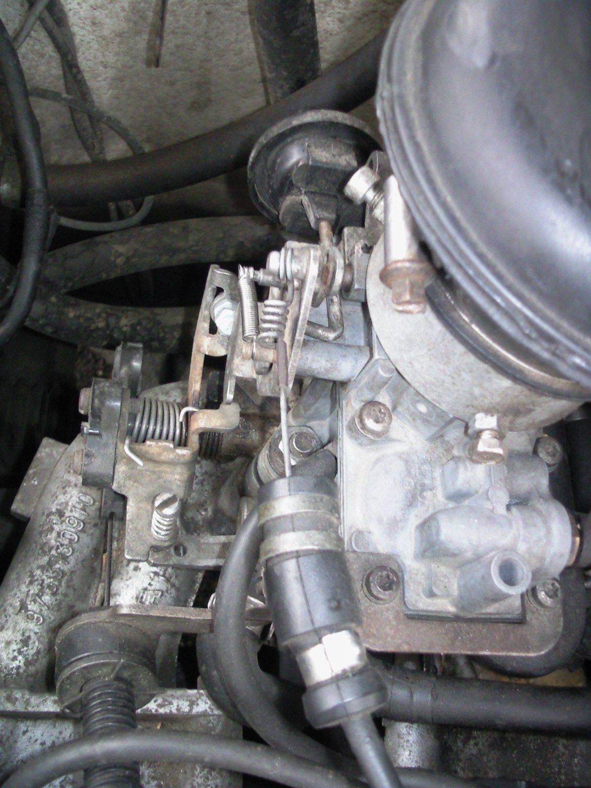

Jeżeli filtr powietrza czysty to możesz podkręcić obroty tym wkrętem ze sprężynką. Na fotce lewy dół. Regulację przeprowadź na zasilaniu PB po nagrzaniu silnika aż do włączenia się wentylatora chłodnicy.Wyłącz silnik i odczekaj aż wentylator przestanie pracować. Uruchomić silnik i podregulować.

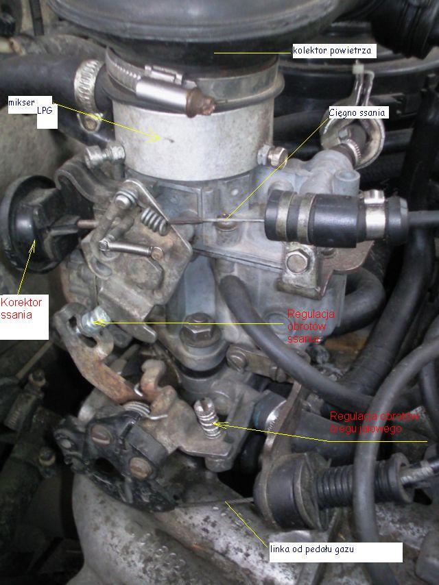

Re: Niskie obroty 1.0 lpg i benzyna
Mogą zmienić się obroty na ssaniu. Regulację przeprowadzić na zimnym silniku, najlepiej rano i szybko.
Silnik nie może się nagrzewać podczas ustawiania obrotów (z wyciągniętym ssaniem na maxa)
