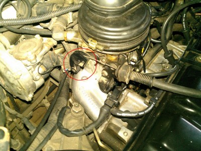

Witam wszystkich,
dziś znów wyszło na to że potrzebuję waszej pomocy i bez niej raczej sobie nie poradzę...
Posiadam silnik 1.1 na monowtrysku i problem jest następujący: silnik na zimnym nie pali na jeden gar...po tym jak się nim przejadę jakiś kilometr i bardziej go przycisnę-problem znika i pali na wszystkie. Na LPG nie ma tego problemu i pali od razu na wszystkie. Zacząłem od wymiany świec i przewodów-niestety nie pomogło. Sprawdziłem sprężanie w cylindrach i jest w granicach 11-12 atm
Poza tym jak już jest ok to czy to na gazie czy to na benzynie jałowe obroty są za wysokie....w granicy 2k...czasami powyżej...myślę że przyczyna tego jest już inna ale taki problem tez jest i chciałbym coś z tym zrobić.
Poniżej załączam zdjęcie z zaznaczonym elementem....cięgno od przepustnicy które wg mnie jest już wyrobione bo mogę nim poruszać na boki....może to być przyczyną np za wysokich obrotów?
Dowiedziałem się ze kiedyś w tym monowtrysku było niezbyt profesjonalnie dłubane...możne ma ktoś coś takiego na stanie w niedużych pieniądzach to z chęcią bym przygarnął i wymienił? :D

W moim Foreverku mam nabite 283kkm i nie ma luzu na ośce przepustnicy, no może malutki. Ostatnio rozebrałem cały monowtrysk na części łącznie z regulatorem ciśnienia, całość porządnie wymyłem, przedmuchałem i nie ma zasadniczo różnicy.
Po dłuższym jeźdżeniu na LPG autko nie chce jeżdzić na Pb. Na jałowym jest ok ale po ruszeniu z miejsca kompletny dół. Pomaga skasowanie kompa przez złącze diagnostyczne.
Gdyby ten luz, o którym wspominasz, miał takie znaczenie to na gazie pewnie miałbyś większe problemy

Tzn myślałem o tym że przez ten luz przepustnica się nie domyka lub coś w ten deseń i stąd podwyższone obroty które są na gazie i na benzynie.....a przelatane mam ok 180kkm 8) .
