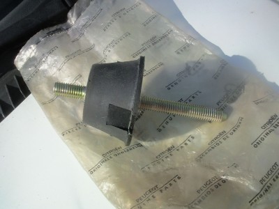

W moim JUNIORZE stwierdziłem dziwne zachowanie prawego wspornika silnika. Stwierdziłem że jedna poduszka boczna jest pęknięta.Kupiłem 2 nowe. Podczas demontażu wspornika wyszło że poduszka główna też jest zerwana. trzeba nabyć nową.Do sklepu i lipa. Mają do TU lecz nie do TU-9. Sprzedawca podał mi z katalogu SASICa nr. 8431911i życzył powodzenia w zakupie.Dwie godz. przy kompie kilkanaście telefonów i mam. Tak wygląda
Poduszka nie jest wciskana we wspornik/łapę silnika.
Koszt poduszek f-my SASIC: 2xboczna w kształcie piramidy- 46zł, główna- 71.
Czas wymiany 30 minut-0zł
