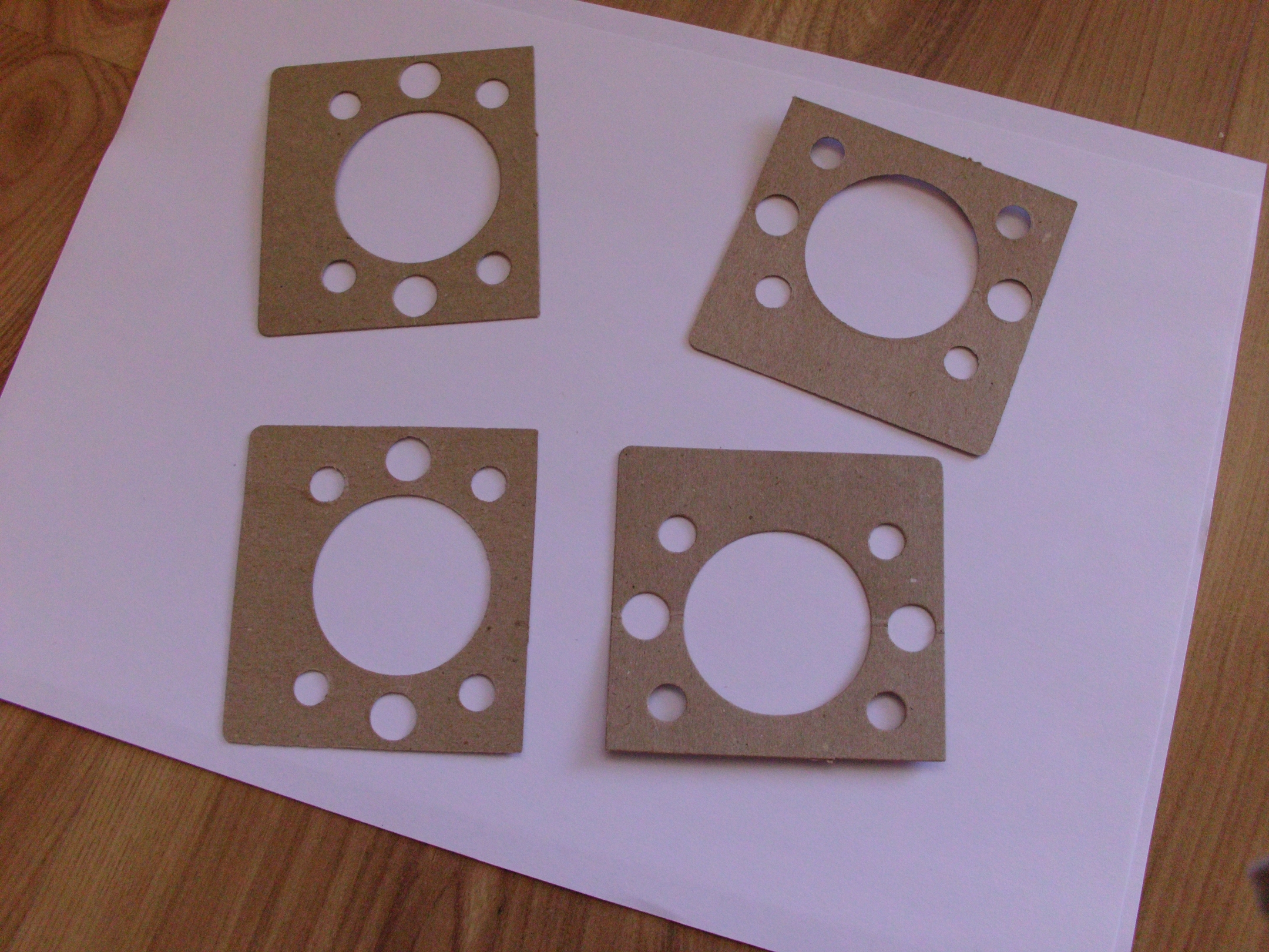

Kurcze mam problem bo nie widzę tutaj nr 15, chyba chodzi o numer 3 albo złe zdjęcie dałeś. Co do samej uszczelki, można dokupić, ale nazywa się inaczej, i jest to niby do instalacji gazowej. Mam chyba w domu oryginalne 2 szt które znalazł na allegro dla mnie Orfister, dam znać po 18.
Jeżeli to taka to mogę Ci wysłać : To są te zastępcze, oryginalne muszę głębiej poszukać.

Mam wtrysk z innego TU3MC i są pod przepustnica ślady jakiegoś papieru. Wygląda to podobnie jak na Twoich zdjęciach.
Ale nie szukaj na razie, bo właśnie widzę, że trzeba było szukać bez spacji która jest w numerze części w serviceboxie. Także jest szansa, że obejdzie się bez silikonu.

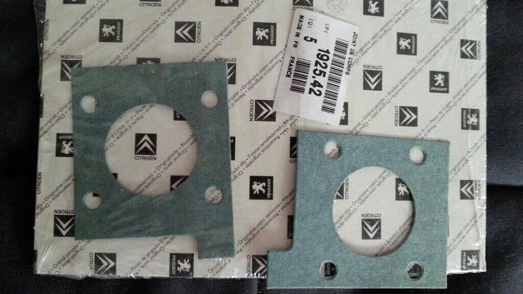

Za to uszczelki kupione w miejscu które powinno być dla mnie najbardziej oczywiste, a nie wiem czemu nie bylo czyli w ASO.
Wersja do TU3M wyglada tak:

How much?MichalKowalski pisze:Za to uszczelki kupione w miejscu które powinno być dla mnie najbardziej oczywiste, a nie wiem czemu nie bylo czyli w ASO.

Uszczelki kosztowały coś koło 5zl za sztukę.
