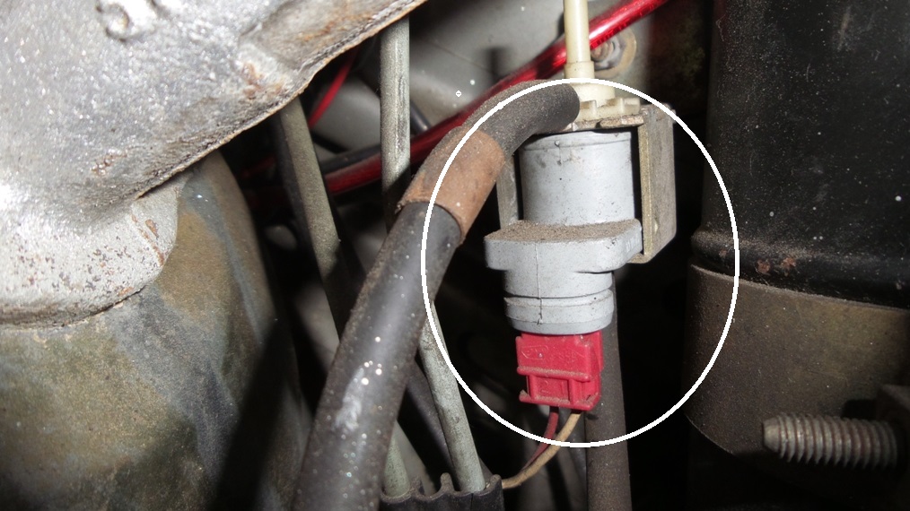

Co to jest i do czego to służy i gdzie ma być podłączone :W

To jest elektrozawór par paliwa. Powinien być podłączony do przepustnicy a z drugiej strony do filtra z węglem aktywowanym pochłaniającym pary paliwa. Dodatkowo do filtra par paliwa powinien być podłączony biały wężyk który idzie do baku paliwa.

Paweł wielkie dzięki zamykam ten temat Pozdrawiam :W
