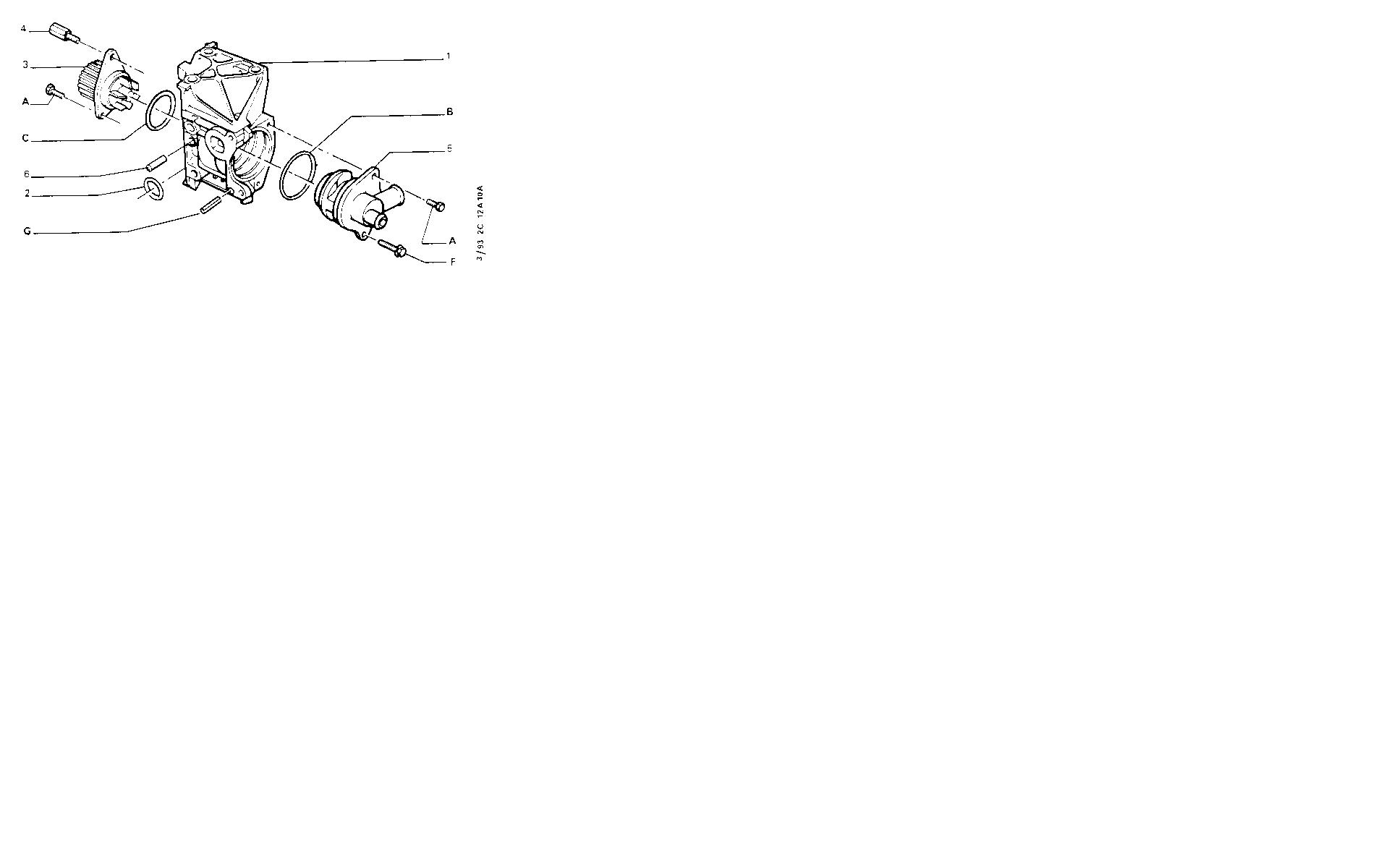

Witam.
Ostatnio musiał mi się uszkodzić oring pompy wody i trochę cieknie. Sama pompa wody działa, dlatego narazie chcę wymienić sam oring, jednak nigdzie nie mogę znaleźć wymiarów. Czy jest ktoś tutaj w stanie podać mi średnicę i grubość tego oringu? Silnik to TU9 chyba, 1.0 na gaźniku 45km, 91r.
Pozdrawiam i liczę na szybką odpowiedź.

Znalazłem coś takiego
[img]
[/img]
i opis poz. 9C *6988 10*** 01 62X3,5
To jest O-ring

O to mi chodziło, nie wiem skąd to wytrzasnąłeś, ale wielkie dzięki. ;)
