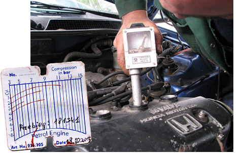

Mam tester ciśnienia sprężania jak w załączniku tylko bez tego przewodu elastycznego, jest tylko ta sztywna wajcha. I tu pojawia się problem bo nie wcisnę tego w gniazda po świecach, przeszkadza monowtrysk. Czy jak wymontuje cały monowtrysk to będzie się dało przeprowadzić pomiar czy wyniki będą przez to zaburzone? Jak zdemontuje monowtrysk to na połączeniu z głowicą jest uszczelka? Wymienić tylko uszczelkę czy dać jeszcze jakiś sylikon? Jakie jest prawidłowe ciśnienie sprężania w silniku 1.1?

- pomiar-cisnienia-sprezania-kompresji-w-silniku.jpg (84.5 KiB) Przejrzano 5125 razy

Pomiędzy monowtryskiem a głowicą jest jeszcze kolektor dolotowy.
Więcej o uszczelce monowtrysk-kolektor tutaj:
http://forum.peugeot205.pl/viewtopic.ph ... wa#p309433
Ta do TU3M jest jeszcze bez problemu do dostania w ASO. Musisz tylko sprawdzić, czy do TU1 nie ma innego numeru (choć wydaje mi się, że średnica otworu jest ta sama).

Mierzy się na wcisnietym gazie do pelna, jak wymontujesz monowtrysk to jeszcze lepiej bo nie musi ci nikt gazu wciskac

Zdemontuj tylko monowtrysk i zespół przepustnicy. Aluminiowego kolektora nie warto ruszać, bo są w nim kanały wodne i wiązałoby się to ze spuszczaniem płynu chłodzącego - nie ma sensu.
Co do poprawnych wartości, niech wypowiedzą się mechanicy, na pewno powyżej 8bar.
