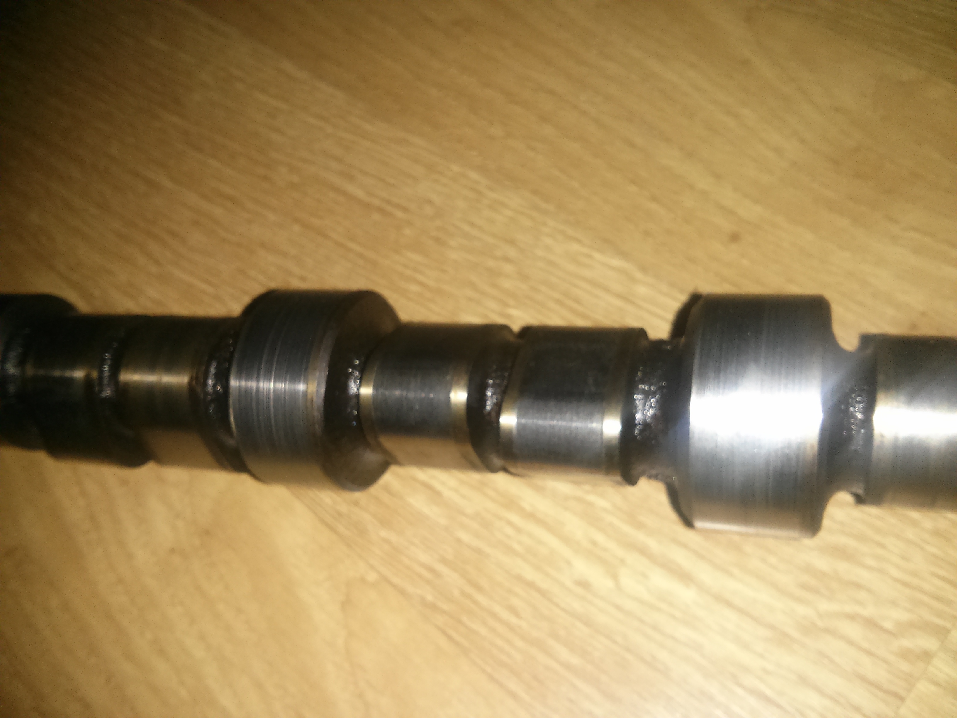

Nie wie ktoś jakie powinien mieć oznaczenie wałek rozrządu z silnika TU3S? Na moim jest R.
Interesowały by mnie jeszcze wymiary takiego, nie zużytego wałka, w ładnym stanie .

Wałka nie pomierzę bo jest w głowicy , ale TU3S i TU3Z mają dokładnie ten sam wałek o oznaczeniu R.

No to z tym wałkiem by sie zgadzało
