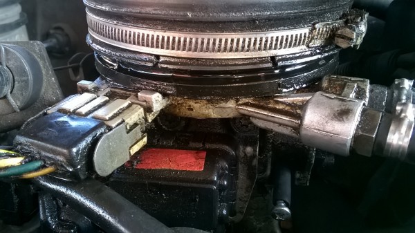

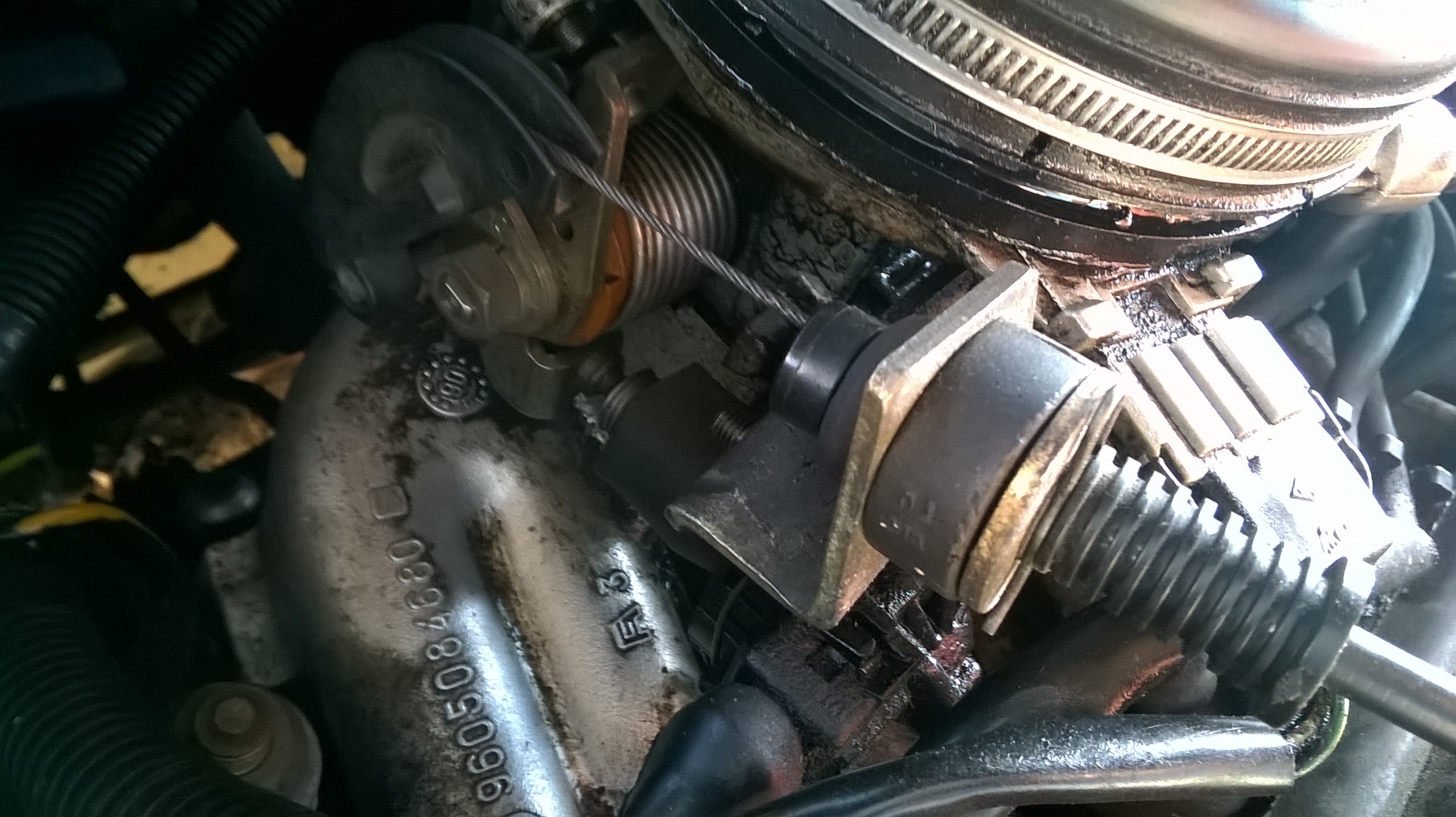

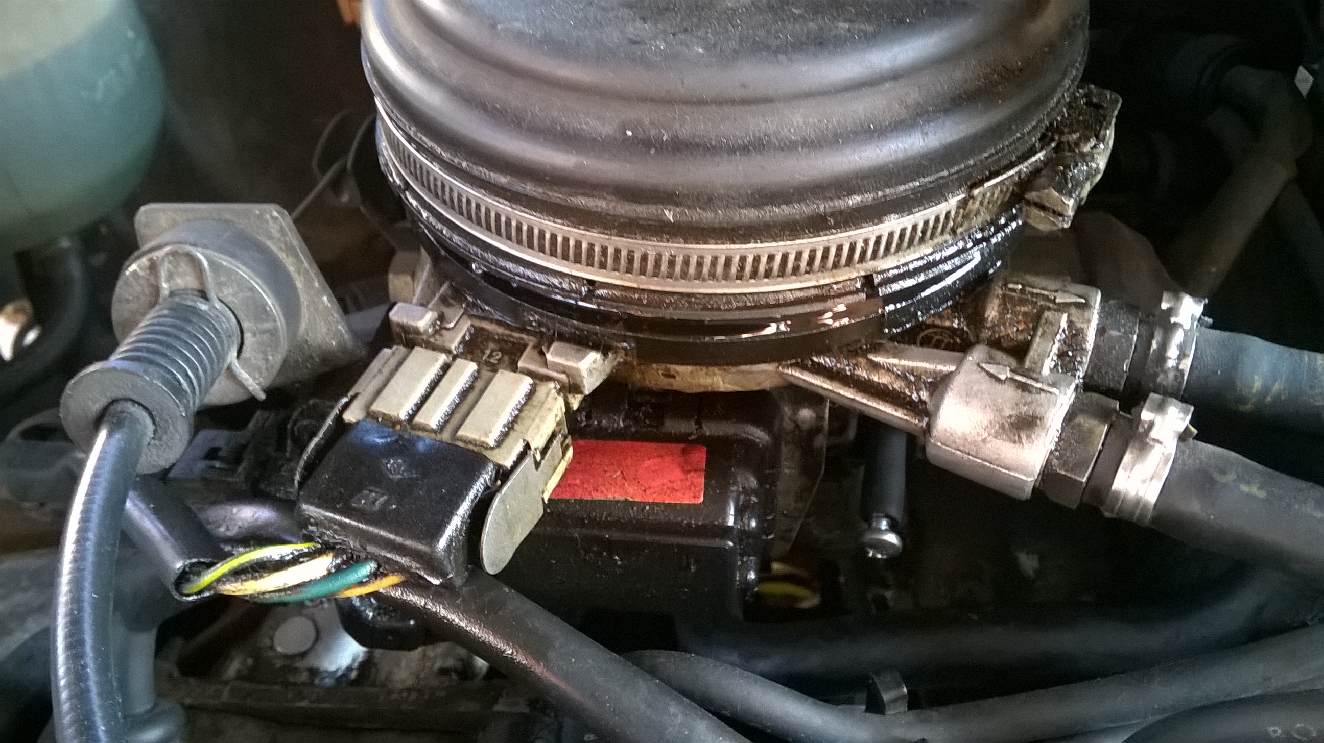

Cześć,
Chciałem Was drodzy klubowicze spytać jak zatamować ten przeciek, pocenie się.
Czemu tak sie dzieje ?

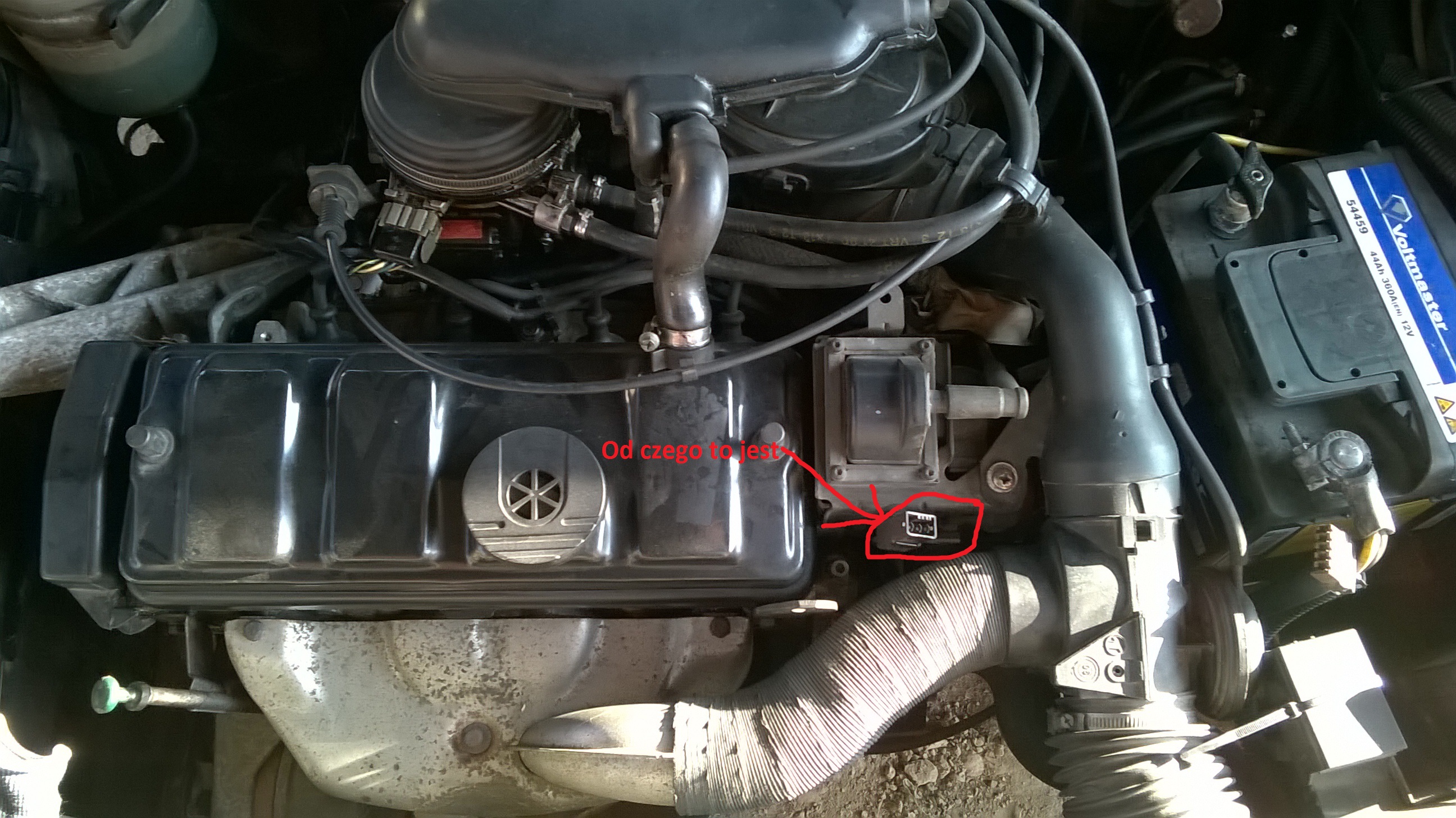

Plus jedno pytanie znajduje się na zdjęciu :wink:

Ta wtyczka to od czujnika położenia wału. Jako, że masz system Bosha, to jej jedynym "zajęciem" jest to, że ludzie się o nią pytają ;) Teoretycznie jest to złącze "diagnostyczne" do ustawiania zapłonu. Co do "pocenia się, to kwestia uszczelki pod pokrywą - jest tam duży oring, który najczęściej się "wyciąga" od czasu. Pomoże nowy + porządne skręcenie.

Co racja to racja! Chętnie zobaczę tego Puga na żywo bo na fotkach wygląda bardzo zdrowo. Co do pocenia, oring może ograniczyć pocenie, ale nie zlikwiduje. Polecam wymianę uszczelniaczy zaworowych, albo regenerację głowicy. Im mniej oleju z odmy trafi do dolotu tym mniej będzie się pocił monowtrysk.

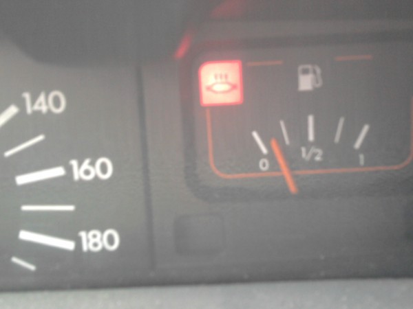

weasly
Posty: 33
Rejestracja: 31 paź pn, 2016 11:33 am
Posiadany PUG: PUG 205 1.1 LOOK 3D 1990, PUG 206 1.4 HDI 2007
Lokalizacja: Sandomierz
Re: Silnik TU1M pocenie się gaźnika?
Post autor: weasly »
Z miła chęcią bym podłączył go pod kompa jeśli to możliwe :)
Moje pytanie, jaki kabel będe potrzebował i skąd wezme oprogramowanie ?
Z kontrolek to przy paleniu świeci mi się dłużej kontolka, która gaśnie po pewnej chwili.
