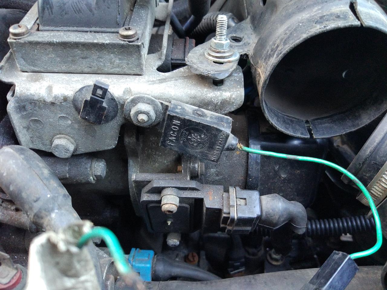

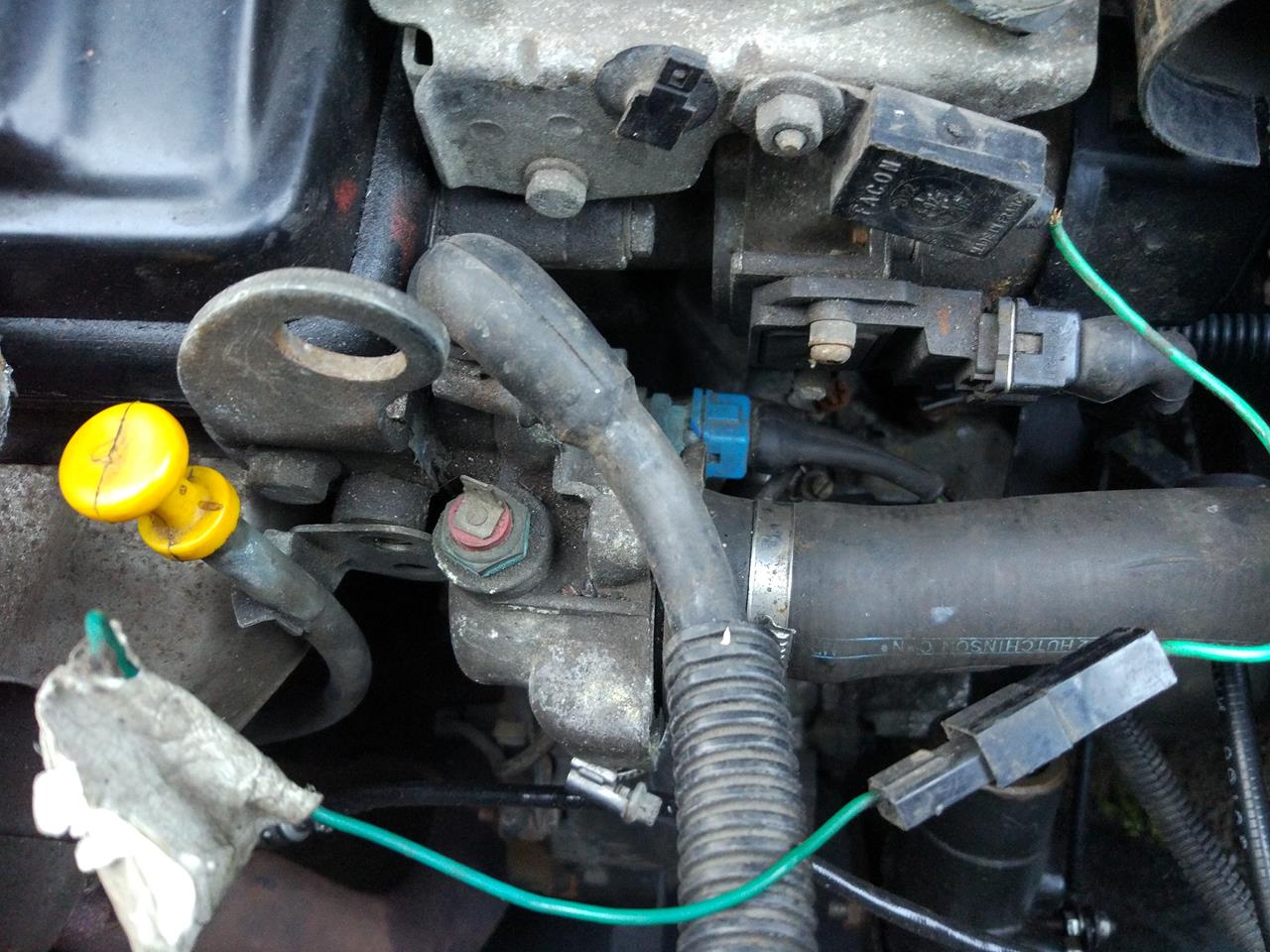

W tej okolicy znajduje się jeszcze przykręcona jedną śrubką taka czarna kostka z napisem "Facon"
z jednym przewodem, który się komuś chyba kiedyś urwał - co to jest i do czego ma być podłączone?

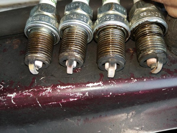

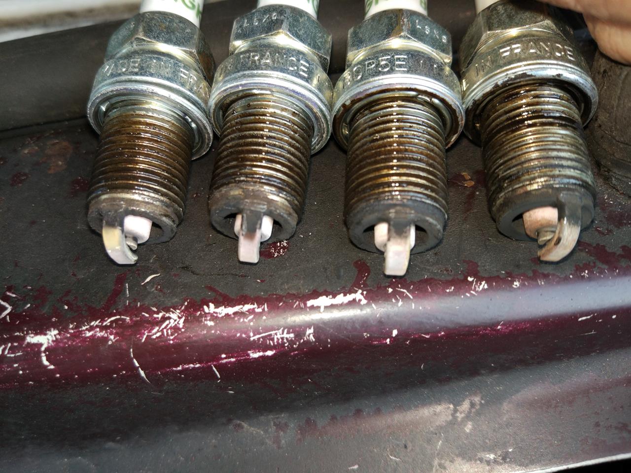

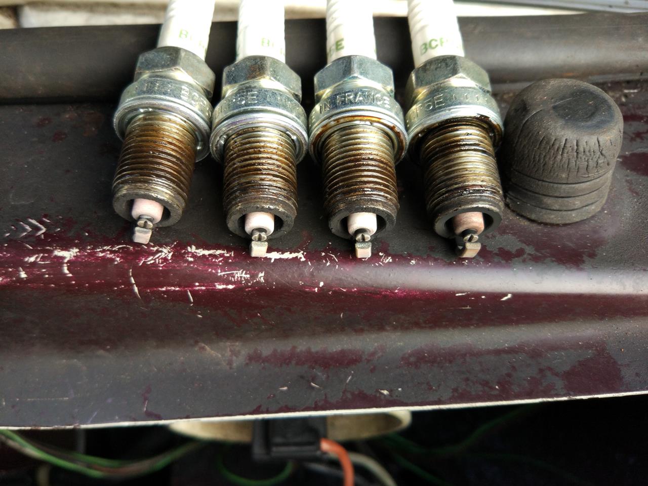

Dołączam do posta zdjęcie świec (silnik nagrzany do normalnej roboczej temperatury, ale świece wykręcałem oczywiście po odczekaniu aż ostygnie) i czujników.

Nie wykręcaj świec na gorącym silniku.

Źle się wyraziłem. Wykręciłem świece z zimnego silnika, który wcześniej zagrzał się do temperatury roboczejnowak68 pisze:Ok, sprawdzę, ale o ile dobrze pamiętam sprawdzałem to już jakiś czas temu i wtryskiwacz ładną mgiełkę wytwarzał, nic z niego nie kapało. Mimo to zobaczę i dam znać.

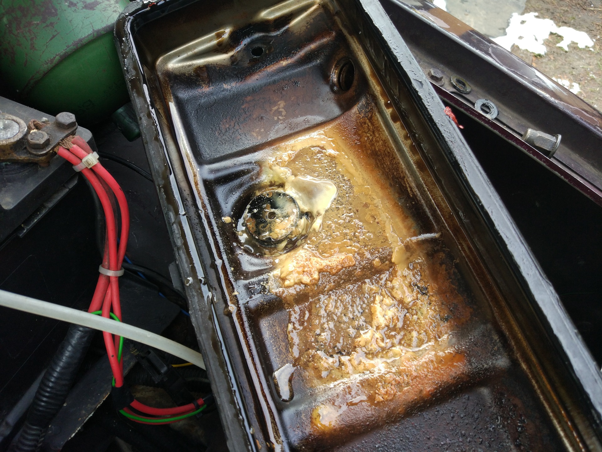

Ja też mam nówkę termostat, nie dawno wymieniony, ale sprawdzę jeszcze, czy aby na pewno otwiera się jak należy, czy od razu wszystko idzie na chłodnicę. Niby po jego zamontowaniu było ok, ale kto wie, może się zawiesił...

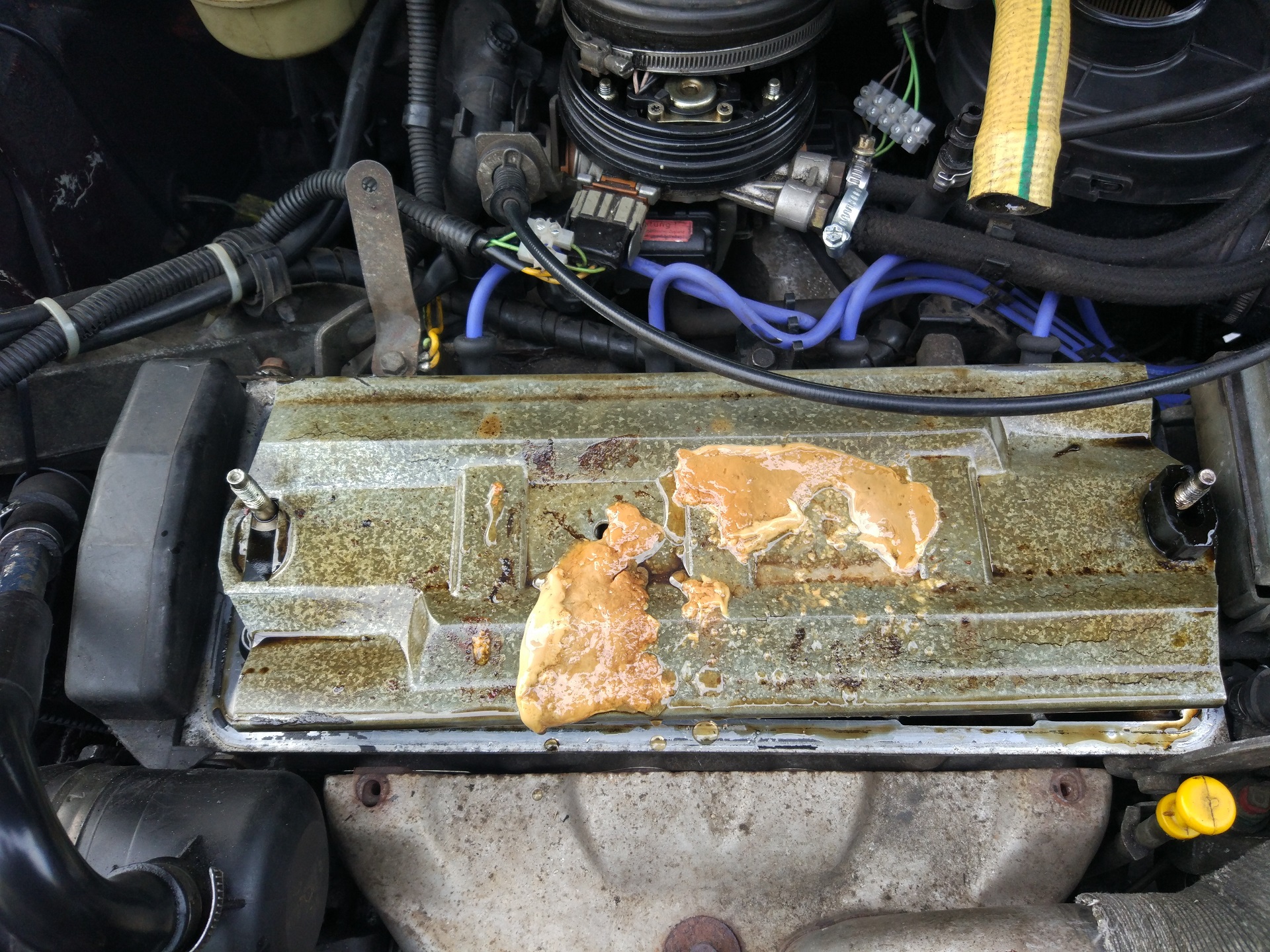

Może faktycznie to jego wina, bo zauważyłem też, że mam non stop tzw. "kawę z mlekiem" pod korkiem wlewu oleju. Kiedyś się to zdarzało, ale przy naprawdę bardzo krótkiej jeździe, ale wystarczyło już 10-15km pokonać i mleko znikało, bo się zdążył na tyle dogrzać.
Płynu chłodniczego raczej nie ubywa, a jeśli tak jest, to na prawdę minimalnie. Jak wlałem dwa miesiące temu, tak nie dolewałem nic, bo nie ma potrzeby. No i uszczelka pod głowicą też nówka sztuka.
Luzy na zaworach są w porządku, także to nie to.
Ciekawe ile będzie pożerał jak przyjdzie -10...

a odme masz drozna? jak maslo sie robi. jeszcze zalezy na jakim oleju jezdzisz, gdzie parkujesz, jakie dystanse pokonujesz.
- Posty: 12
- Rejestracja: 19 wrz wt, 2017 8:04 pm
- Posiadany PUG: Citroeny: BX 1.4 75KM 93'; XM 2.1TD 4hp18 92'; XM 2.0i 8V 92'; XM 2.9 V6 99' break;
- Lokalizacja: Siemianowice Śląskie
Re: Walczę z TU3M - dawka paliwa
Tak odma drożna. Parkuję niestety pod chmurką. Ostatnio jeździłem ok 10km do pracy, może nie zdążył się zagrzać. Teraz przebywam trochę dalej, będę robił w jedną stronę ok 15km i wiem, że na tym dystansie na pewno masła być nie może, musi się dogrzać nawet na mrozie - po prostu jeździłem tą trasą w zeszłą zimę i problemu z masełkiem nie było, pod korkiem zawsze czyściutko. Wyczyściłem wszystko przy okazji sprawdzania luzów zaworowych i zobaczymy teraz jak będzie.
Olej świeżo zalany, z miesiąc temu Elf 10w40. Miał być Total, ale na miejscu nie było, zresztą ponoć to jedno i to samo, tylko opakowanie inne, bo firmy się połączyły lata temu.
