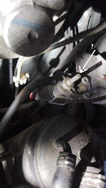

Re: 205 cabrio Roland Garros jaki nr komputera silnika
Winny był komputer .
na nowym odpalił bez problemu ale jest mały problem z wolnymi obrotami .
tzn na zimnym obroty sa ok .
w trakcie rozgrzewania auto zaczyna strzelac przy dodawaniu gazu we wtrysk i gasnie na wolnych obrotach .
zasilanie na pin nr 5 potencjometru to 4,9V , zarówno przy wtyczce jak i przy wyjsciu z kompa .
zastanawia mnie jeszcze gdzie powinien byc podłączony wezyk w tym miejscu na ponizej przy zaworze przyspieszenia zapłonu .
dzieki za pomoc
