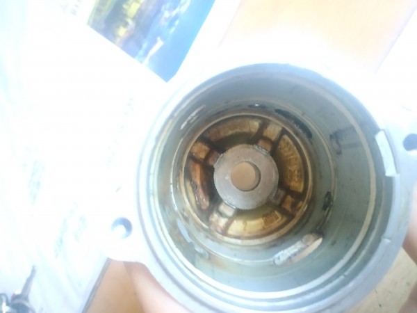

Cześć wszystkim,
już prawie zrobiłem doktorat z aparatu zapłonowego tylko nic to nie dało.

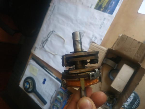

Mój zaczął lać więc najpierw wymieniłem oring na zewnątrz. Nic nie dało. Rozebrałem w poszukiwaniu simeringu - okazuje się, że nie występuje w tym egzemplarzu. Olej zatrzymywany jest przez podkładki i "gwint" na ośce. Oczywiście simeringi kupione, ale nie ma go założyć.
Po konsultacjach z mechanikiem wiem, że jest na ośce czyli wyrobiona tulejka. I tu się zaczyna problem, bo jest ona wykonana w jakiegoś stopu magnezowo cośtam i nie idzie takie dostać dorobić (przynajmniej u mnie).
Może ktoś ma jakiś pomysł na te tulejkę. Mogę kupić również cały aparat tylko żeby nie przepuszczał oleju.
Zdjęcia wrzucam w razie pytań.
Wszelkie pomocne komentarze mile widziane. Z góry dzięki.

A nie moga rozwiercic otworu i w srodek nabic nowej tulejki z poprawnym wymiarem?

Re: Aparat zapłonowy Bosch
Nie mogę dostać nigdzie tulejki z stopu magnezowego. Bo tak tam jest. Inne wytrzymują 500km i znowu zaczynają przeciekać. Chyba, że ma ktoś dostęp do takich tulejek.
Że stali narzedziowej jak zrobisz to nie ma bata że sie wyrobi szybko

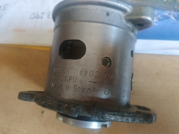

Może i to jest pomysł. Na razie znalazłem używany wygląda tak samo tylko numer ma inny. Będzie chodził?
0 237 009 615, a u mnie był 0 237 009 603
