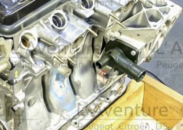

Cześć,
Nie wiem jak fachowo nazwać ten element, ale odkryłem ostatnio wyciek płynu z dekla z dwoma króćcami, które są z tyłu silnika.
Odkręciłem dwie śruby na klucz 10, obstukałem dekielek żeby się odkleił od silnika i na razie osiągnąłem efekt, że mogę tym całym kręcić, ale nie mogę wyciągnąć całego tego elementu.
Jeśli dobrze widzę blokuje go śruba 13 mniej więcej w miejscu pokazanym strzałką na załączniku.
Czy dobrze myślę, że wystarczy ją okręcić i wyszarpię to?
Jeśli tak, co ta trzynastka trzyma, czy coś mi nie odpadnie ;) ?

Odkręciłem rzeczoną trzynastkę i poszło całkiem dobrze.
Stary oring, czy może uszczelka, bo jest nieco spłaszczona, ogólnie ma wymiary 74x4 mm, szukam jakichś x-ringów w tym rozmiarze, ale póki co nie znalazłem.

Zmieniłem Tytuł, bo już wiem jak to nazwać i okazało się że wymiar powinien być odrobinę inny niż zmierzyłem, bo ma być o-ring 74,6X3,53 mm

Tak, kupiłem oring, ale niestety przy montażu nadłamałem starą oryginalną osłonę. Kupiłem nową na Aledrogo za ~30 zł i Pug śmiga jak dawniej. :Y
