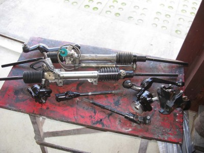

Nowe są chyba tylko na kwadrat, przynajmniej ja nowej na wieloklin nie widziałem :( A szkoda, bo można kupić nowy wałek sasica z krzyżakiem na wieloklin :wink:
Nie wiem jak w leżaku wygląda z dostępem do krzyżaka, ale może u da Ci się zrobić zdjęcie mocowania do magla :wink:
Będziemy mieli wtedy 100% pewności, co tam siedzi.
