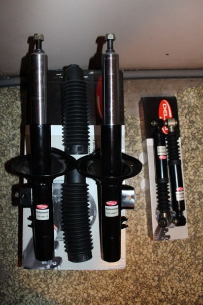

Jak sie poszuka to da rade znaleźć DeCarbony performance pod brandem Delphi do 205 GTI.
Na foto wersja Performance nr. katalogowy DE K03574213 na grubej ladze czyli to samo co Bilstein B6. (szukam namiarów na takie w dobrej cenie.)
DeCarbony były montowane na pierwszy montaż w mocnych autach typu Clio Wiliams może 205 GTI także.
http://www.ebay.pl/itm/4-AMORTISSEURS-D ... 7fa&_uhb=1
Tutaj na aukcji za 630zł komplet na całe auto, ale to są DeCarbony komfort na cienkiej ladze, gazowe dwururowe więc chyba to samo co Monroe i zwykła KYB.

Ja te DeCarbony z fotki kupiłem jakiś czas temu za 75zł komplet 8)7 8)7 8)7 Najlepszy zakup mojego życia :mrgreen:

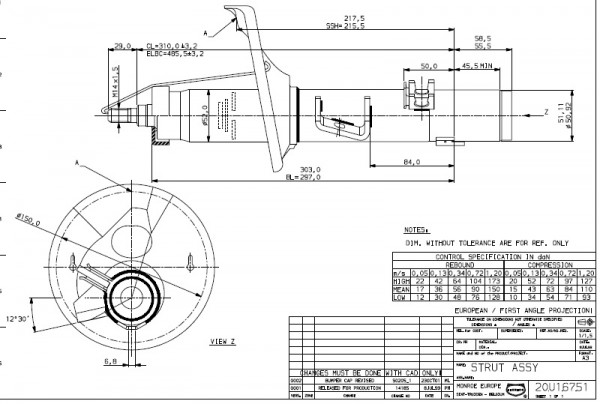

Porównuję wymiary położenia siedziska względem podparcia w zwrotnicy. Jak na rysunku:
monroe pug205.jpg (58.99 KiB) Przejrzano 9988 razy
Wysokość nadwozia zależy jeszcze od rozmiarów górnego mocowania amora, a w ekstremalnej sytuacji od długości rury i wysokości odbojnika. No i wysokości i sztywności sprężyny.
A Ty porównałeś te amorki na "żywo"?
