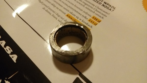

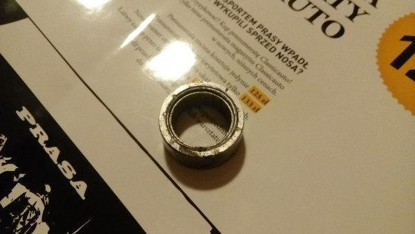

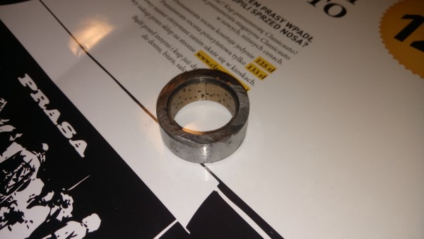

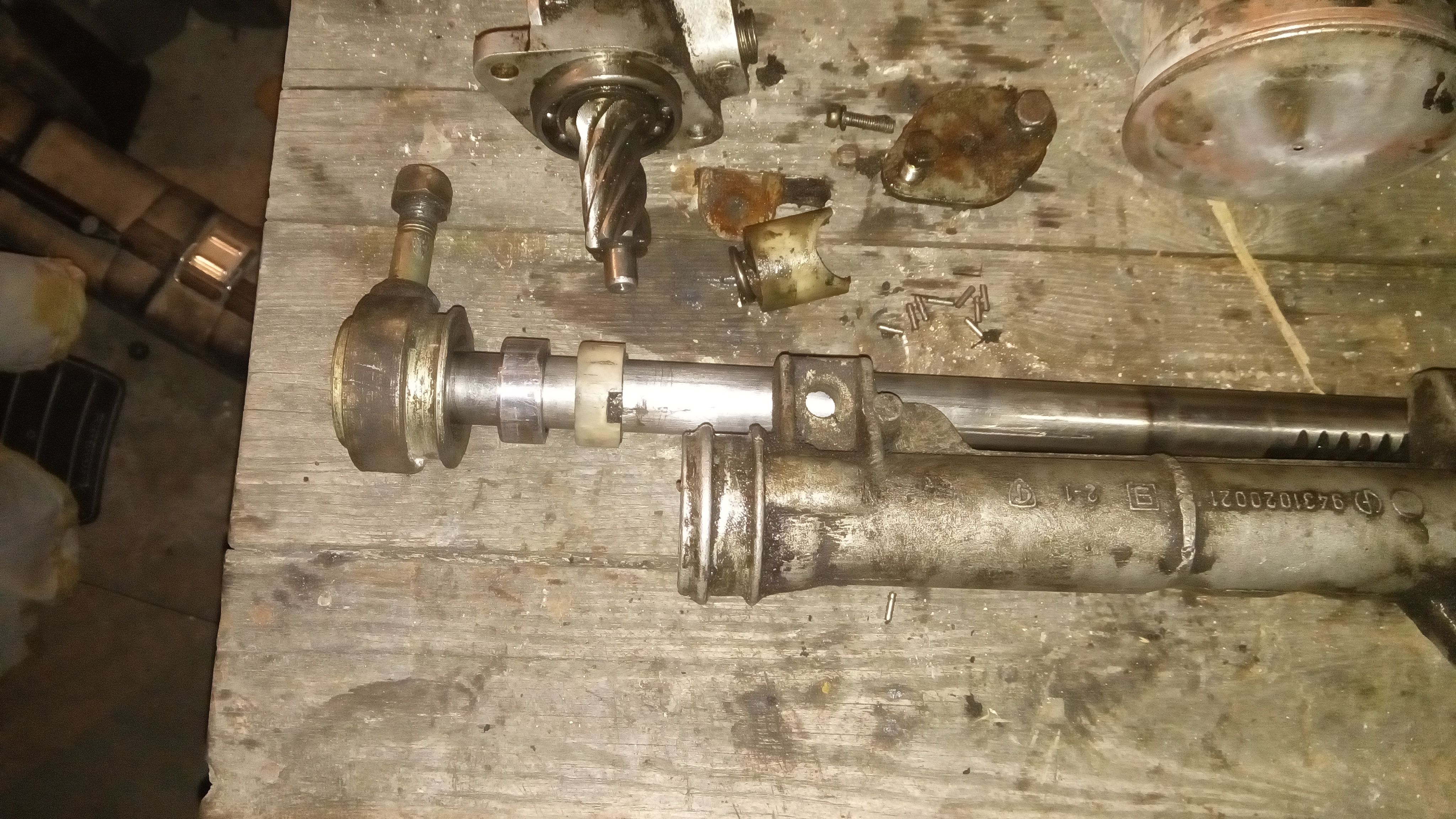

Ory łożysko to 10x16x12mm ale można dostać o szerokości 10mm
Ktoś już tam modził. Zdjęcia przedstawiają to co wyjąłem z ory przekładni od mojego gita. W korpusie są 3 wycięcia a wstawione było cos takiego. Dodatkowo rantu bieżni łozyska nie było z jednej strony a całość na czerwony silikon sklejona. Na rysynkach w Sb dla magla ze wspomaganiem nie widać jak to jest złożone i czy to są właściwe elementy. Brakuje chyba podkładek pod sprężynę.
