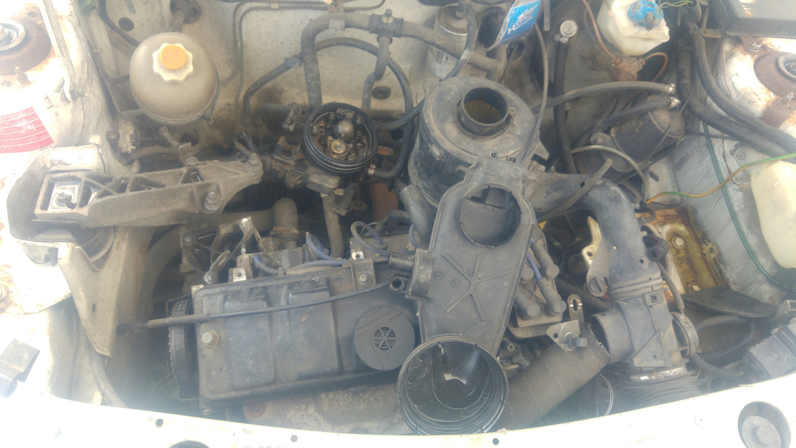

Witam, czy wózek przedniego zawieszenia ze zdjęcia (wersja Junior) będzie pasował bez przeróbek do 1,1 Look TU1M?

Re: Sanki/wózek pod silnikiem
bedzie
