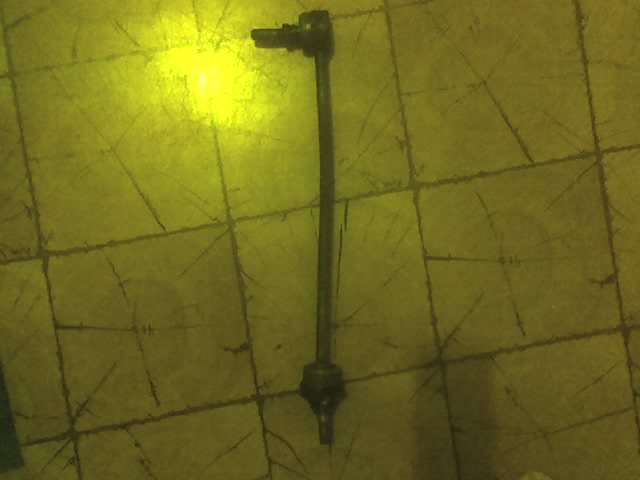

o , a ja u siebie zlokalizwałem
to mi tak stuka, - łączanik stabilizatora czy jak to nazwac?
Myslicie ze dla wszystkim modeli to jest takie samo, czy dla rallye 1.9 bedzie jakis specjalny?

to jest drazek kierowniczy na 1 rzut oka

a jednak łącznik stabilizatora to jest

smialo mozesz zlapac buga w swoim poscie...Pieraś pisze:to jest drazek kierowniczy na 1 rzut oka

kierowniczy to to nie jest , od stabilizatora to odkrecilem:P
Wystarczylo zdjac kolo i posluchac skad tak stuka. Stukalo z tego , wiec to wyjalem:D
Pojechalem na egzamin inz bez tego ,
jest gitara:D
kupilem nowy za 75 zl , dzis zaloze:)
