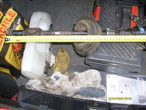

Koledzy szybkie pytanko czy krzyżak z drążkiem z wersji bez wspomy ma taką samą długość i wieloklin jak wersja ze wspomą. Dodam że bez wspomy ma długość około 38 cm

raczej nie, bo maglownica ze wspomaganiem jest wyzsza, zatem kolumna powinna byc krotsza.

Dzięki moralez też tak myślałem ,a ma może ktoś wymiar tego drążka do wersji ze wspomą

ja sobie poradzilem z tym inaczej 8)
do dolnego drazka z wersji bez wspomagania zalozylem druga czesc krzyzaka (z wielowpustem) od gornej czesci kolumny kierowniczej. Pasuje bez problemu.

a nie jest czasami że koncówka na maglownicy ze wspomaganiem ma wieloklin, a bez ma kwadrat?

czy fabrycznie jest przewidziana osłona tego krzyżaka ?

Nie ma żadnych osłon ani na jednym ani na drugim krzyżaku.

z tegoco pamietam mozna kupic ten dolny kawalek kolumny z oslona gumowa.

Wymieniałem ten "dolny kawałek" już 3 razy od 1998 r.; ostatnim razem naładowałem w krzyżak dużo smaru i zrobiłem profesjonalną ;) osłonę z worka na śmieci, a końce zacisnąłem opaskami plastikowymi. To było chyba ze 3 lata temu i jest OKI.

Gwoli ścisłości: ja źle sprecyzowałem pytanie.
Miało brzmieć: czy na przegubie z końcówką typu "kwadrat" były osłony ?
Chodzi o dolny przegub oczywiście, bo pod kierownicą nie ma w żadnym aucie chyba.
Co do 205-ki, to w wersji na wieloklin oczywiście jest osłona, gumowa.

Niby gdzie??? mówisz o tej osłonie co jest pokazana na zdjęciu wyżej???
Taka osłona jest w każdej 205

chodzi o oslone na dolny krzyzak, jest to cos w podobie oslony drazka kierowniczego.

popatrz wyżej co napisałem,
osłona przegubu czyli "krzyżaka"
pytałem dlatego, że przed wymianą przekładni miałem "kwadrat" i osłony nie było,
a teraz mam wieloklin i krzyżak ma osłonę gumową

nie wiem jeszcze jak ze ze wspomaganiem,
ale w przekładniach bez wspomagania występuje i wielkoklin i "kwadrat"

w przekladniach ze wspomaganiem raczej wystepowal tylko wieloklin
