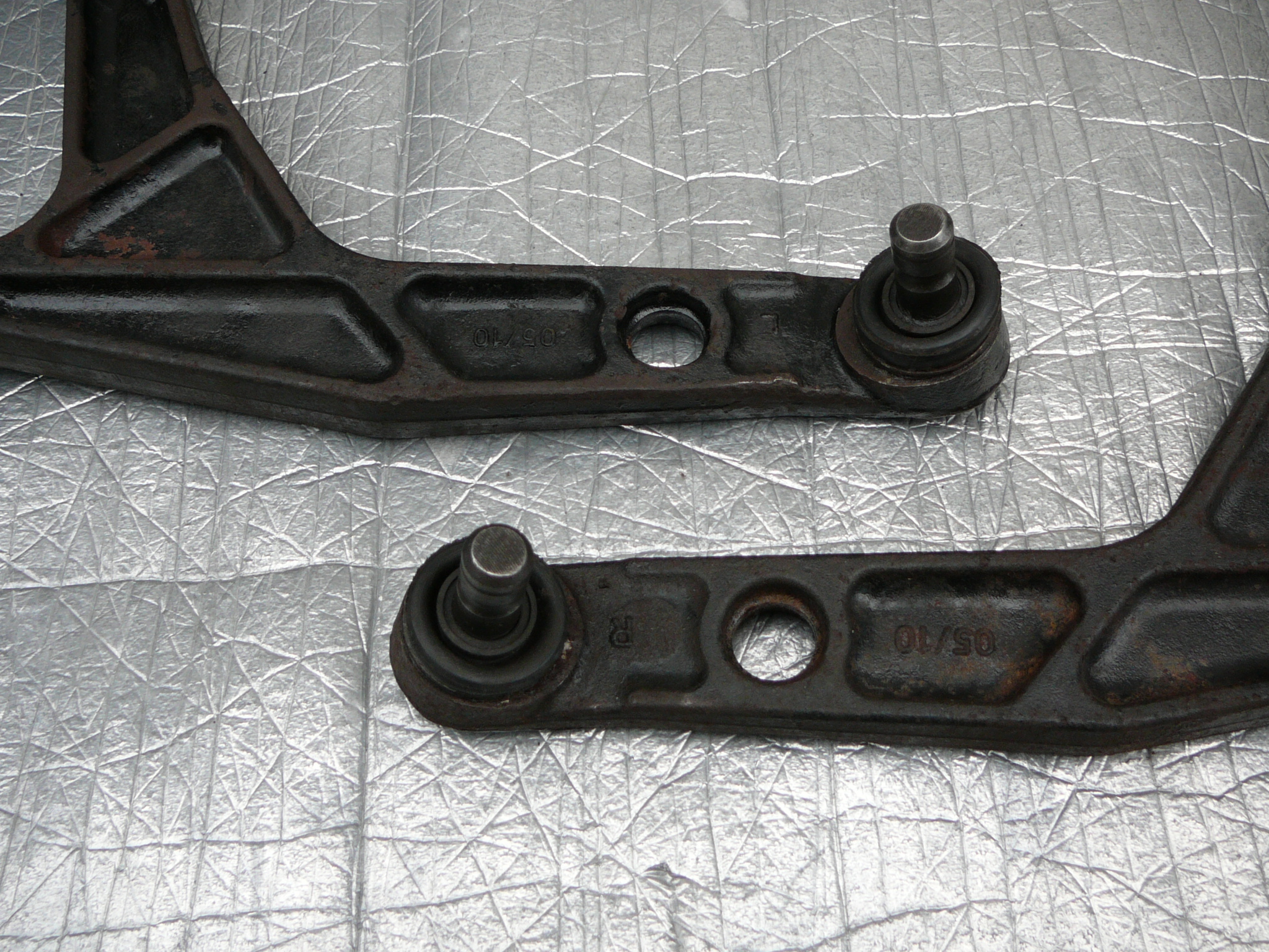

zwykłym gwintownikiem chyba 30mm ale nie jestem pewien
mozna tez na tokarce zrobic ale musi byc duza
a skąd żeś wytrzasnął taki gwintownik ? nie przypominam sobie takiego rozmiaru...;]
na tokarce tak - tylko weź i znajdź na szybko taką dużą...;]
i dalej nie wiem co to za miskę wykombinowałeś ?
co do wyboru sworznia na przeszczep - z renówki jest tańszy niż ze 106...;]
i ze 106-ki ma tylko "łezkę" na śrubę M10
średnica montażowa sworznia ze 106-ki to 37mm,
a jaka średnica jest w "naszym" wahaczu ?
(nie mogę pomierzyć , bo pojazdu ciągle nie ma w garażu...) ;]

kolego długo szukałem az w koncu znalazłem ospowiedni w "DOM" na kolejivynalazek pisze:a skąd żeś wytrzasnął taki gwintownik ? nie przypominam sobie takiego rozmiaru...;]
a ta miseczka musi byc po to aby jak włozysz ten sworzen i teflon to nia to zakrecasz,zeby nie wypadło
i ta miseczka ma gwint jak wahacz tylko zawnetrzny

ja wiem po co jest ta miska, ja pytałem z czego została zaadoptowana (dorobiona) ?orel11 pisze: a ta miseczka musi byc po to aby jak włozysz ten sworzen i teflon to nia to zakrecasz,zeby nie wypadło
nie ma rzeczy niemożliwych, są tylko trudne...
- Posty: 79
- Rejestracja: 08 mar ndz, 2009 10:25 am
- Posiadany PUG: 205GTI , 405MI16 , 205 CABRIO
- Lokalizacja: Zbąszyń
Re: wahacze - regeneracja czy kupno nowego?
ta co jest na zdjeciu nie jest wykonana przezemnie
ktos w niej zrobił smarownik a w srodku jest podkładka ze sprezynka,aby dociskała wkładke teflonowa do sworznia
a mozesz ja zrobic ze zwykłego wałka ,aby tylko przytrzymywała ta wkładke i tez wystarczy
