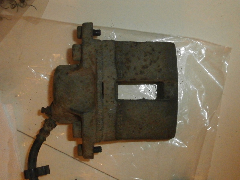

Nie wiem jak masz daleko, ale weź zaciski w torę podjedź na stację i dmuchnij z kompresora przez otwór od wężyka, jeśli wykręcisz odpowietrznik to pamietaj że musisz zatkać palcem otwór po nim przy wydmuchiwaniu tłoczka.
Cęgami też wyciągniesz, możesz podlać wd 40 uszczelniacz i tak wymieniasz

Tłoczek udało się wyciągnąć metodą z kompresorem ze stacji benzynowej

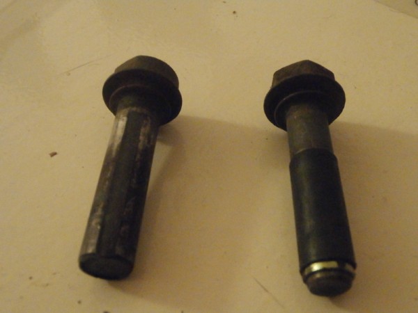

Teraz pytanie o prowadnice, w obu zaciskach są takie same zestawy tzn. jedna z prowadnic ma 3 płaskie fazowania na obwodzie a druga z nich jest w jakiejś gumie, czy to tak ma być?
mam jakieś zaciski prawdopodobnie girlingi od 1.9 gti (chyba że ktoś to zaneguje bo pewności nie mam)
Tłoczek ma średnice 48mm, długość około 53.56mm
Prowadnice średnica około 11.8mm, a długoś około 59mm
Ktoś się orientuje czy te prowadnice są ok, i co za zaciski mam i jakie do tego tarcze i klocki?

prowadnice takie maja być, tarcza zawsze lepiej wentylowana, na niewentylowanej zachodzi ryzyko, że przy kończących się klockach tłoczek wyjdzie za daleko

Mnie się zdarzyło że w lewym i prawym zacisku średnice prowadnic miałem różne. Dodatkowo po jednej stronie była prowadnica z gumą, po drugiej nie.
