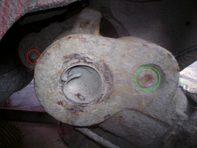

czytam sobie ten temat i czytam i nic nie mogę z niego zrozumieć
czy żeby opuścić belke wystarczy odkręcić z przeciwnej strony nakrętke zaznaczoną w czerwonym kółku??i oczywiście amortyzator

Re: Obniżanie belki.
zrozumiec sie da ale przydałyby sie jakies fotki bo kazdy tłumaczy ale nie jestem pewien czy chodzi o to co mysli autor...mateon pisze:czytam sobie ten temat i czytam i nic nie mogę z niego zrozumieć![]()
