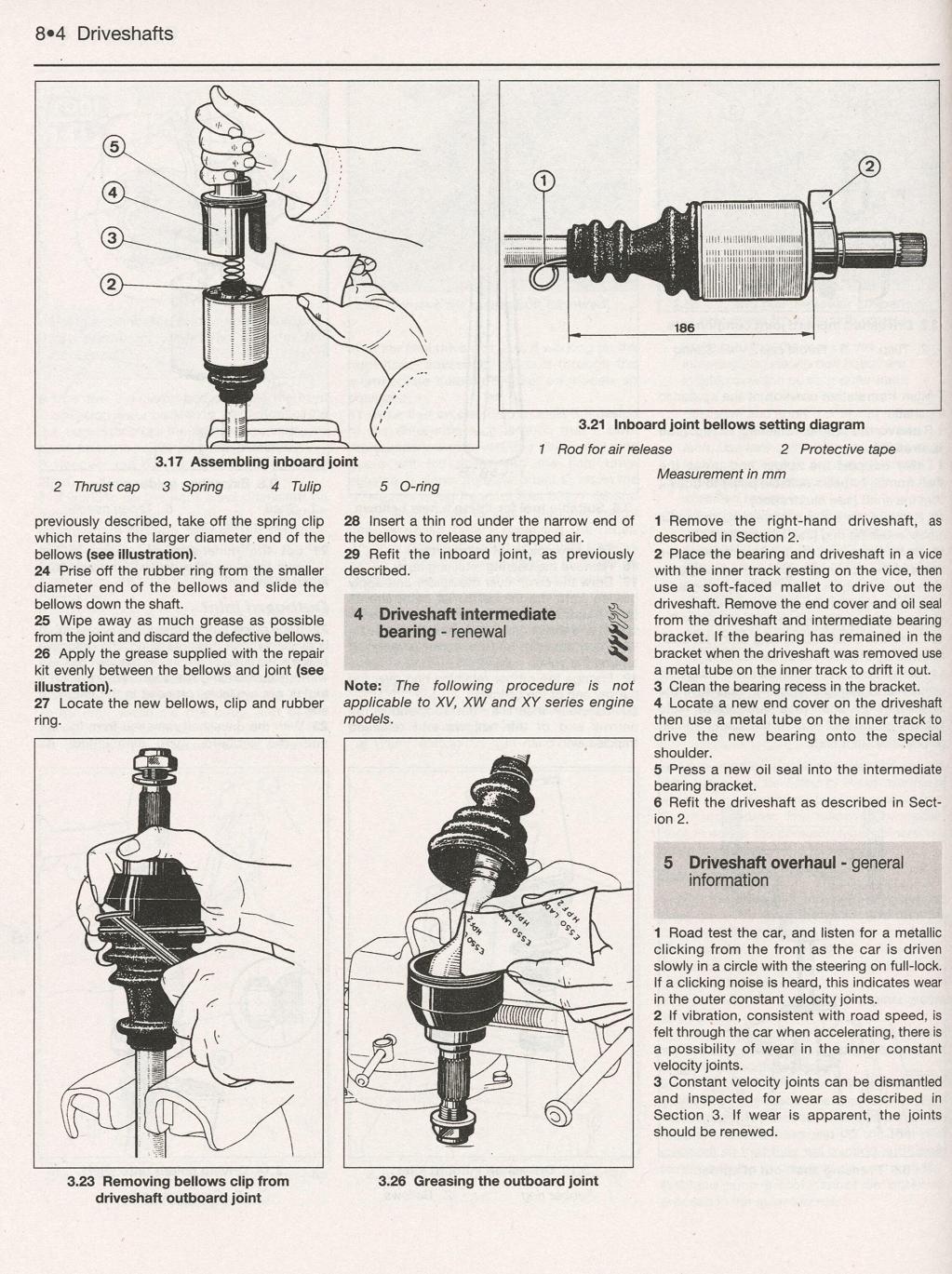

dla ciekawskich.. 4 strony, których nie ma w skanie na stronce
powiem tylko tyle.. na rysunkach to wszystko wygląda taaaak prosto
i strona 4

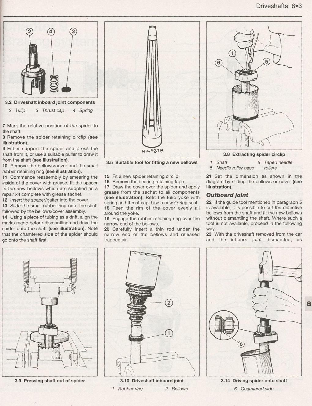

strona 3

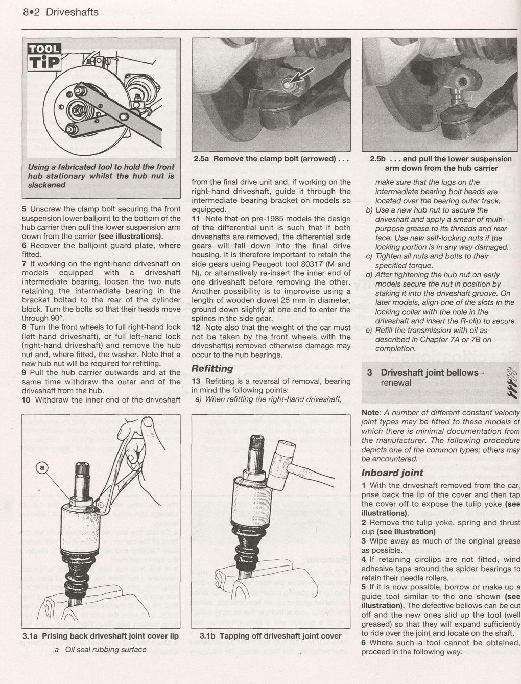

strona 2
