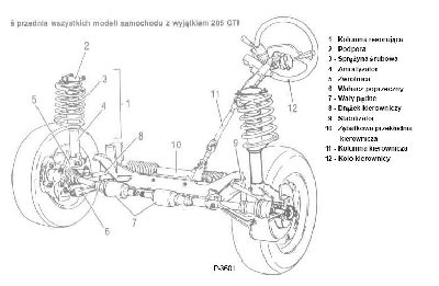

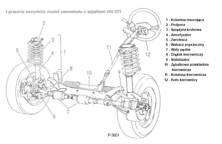

Czy ktoś mógłby zaznaczyć gdzie znajduje się ten element do wymiany (bo nie wiem gdzie jest maglownica

maglownica -> zębatkowa przekładnia kierownicza
po prawej stronie jest tulejka na końcu obudowy przekładni
zacna tulejka coś 5-8 PLN
