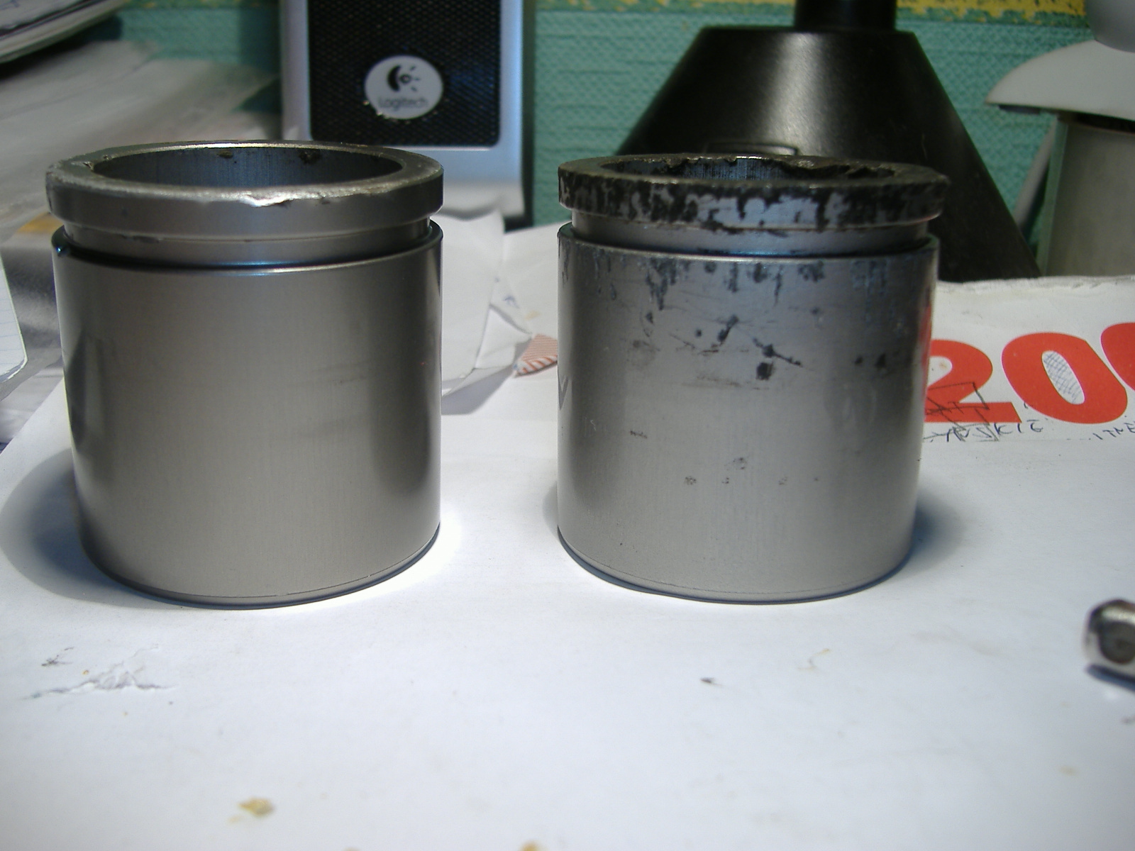

Zastanawiam sie skąd takie zniszczenie tłoczka z jednego zacisku?
Czym to może być spowodowane i czy jest to normalne ...

wymien wszystko oczysc i bedzie ok , co do tego jednego tloczka to nie wiem czy temperatura tego nie spowodowala , wiec oczysc jażma moze zapiekł sie klocek hamulcowy ?? tego nie wiem , tarcza nie jest spalona od strony tego tłoczka ??
