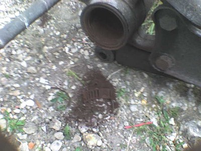

Jest opisane po francusku ale sa zdjęcia wiec można się połapać .
http://www.club205gti.fr/forum/viewtopic.php?t=27862
w jaki sposob przedluzyc zywotnosc tylnego zawieszenia

hmm, nie widze sensu wpychania smaru w to miejsce. Przeciez jest ono odlaczone od lozysk wahacza przez czop.
Jedynym slusznym miejscem, w ktore mozna wkrecic kalamitke, to srodek wahacza, w przestrzen pomiedzy lozyska igielkowe. Lecz to i tak mija sie z celem, bo dobrze zrobiona belka na dobrych komponentach powinno wytrzymac 80-100 tys km.

Re: w jaki sposob przedluzyc zywotnosc tylnego zawieszenia
techniquement je ne vois pas trop l'interet. deja si on met les graisseurs derriere les roulements interieurs la graisse ne va pas non plus etre utile pour les roulements exterieurs - et ce sont surtout eux qui souffrent.
donc deja il faudra mettre les graisseurs entre les deux roulements d'un bras pour avoir un effet sur les 2 roulements.
To jest krytyka tego co wspomnieliście wyżej tuz pod zdjęciem
wiec macie racje ja tylko chciałem podsunąć pomysł jak to zabezpieczyć by tam się woda nie dostawała
moje wyglądało tak
moje wyglądało tak
