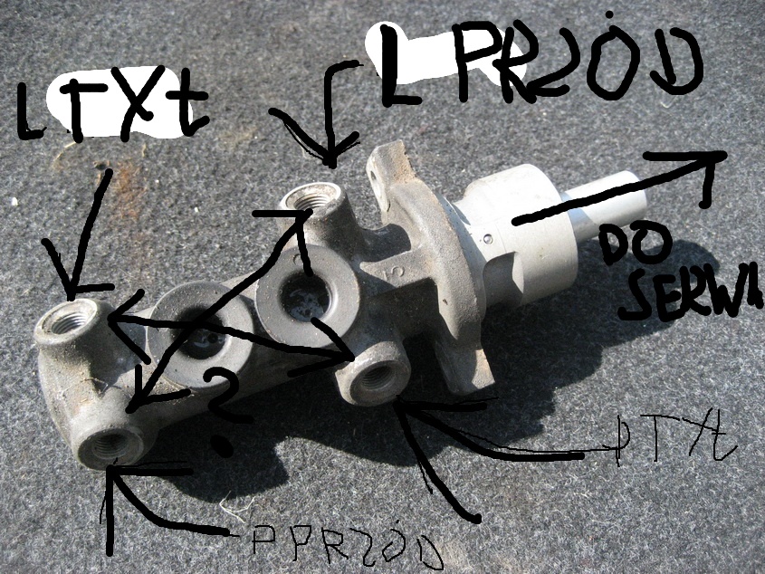

Witam bo juz sie pogubilem jak amcie podlaczone przewody do popmy hamulcowej? Patrzac od strony przou w strone srodka auta. Prawy przod a po przekatnej czyli ta dolna sekcja juz po lewej stronie ma byc lewy tyl. Teraz ta dziurka na gorze czyli tak jaby pierwsza, lewy przod i po pzrekatnej czyli ta dolna dziurka po prawej to prawe tylnie tak?
Bo juz sie pogubiłem jak to podłączyć ...
http://img687.imageshack.us/i/m322m.jpg/

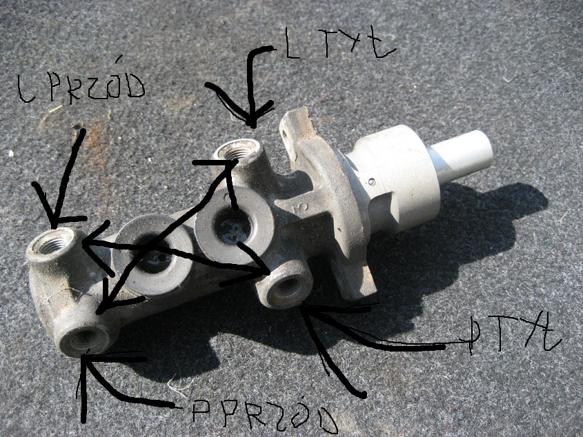

a to druga wersja ale wtedy nie bedzie na krzyż przecież ...
Tak mam teraz zamontowane

tam gdzie masz L tył ma byc L przód
tam gdzie L przód tam L tył
P tył = P tył
P przód= P przód
I dla jasności prawe i lewe strony w przypadku jeśli patrzymy na auto od przodu ,czyli oznaczenia stron takie jakie podałeś na zdjęciu

czyli jak to co na fotce tak jak teraz mam zalozne ejst zle tak? ma byc tak jak wersja 2 ale wtedy nie ebdzie przeciez na krzyz czy to jakos inaczej sie wtedy patrzy ...
Kamkiler
Posty: 1279
Posiadany PUG: 205 TCTi
Numer Gadu-gadu: 3470719
Lokalizacja: Łomianki
Re: przewody do pompy jak ida?
Post autor: Kamkiler »
określiłeś strony L i P patrząc od przodu auta ,tylko chciałem zwrócić na to uwagę .Zamontuj to tak jak napisałem
