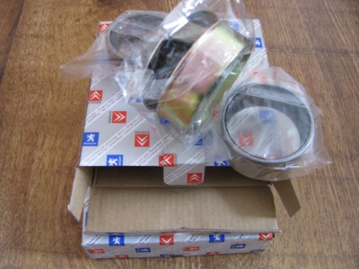

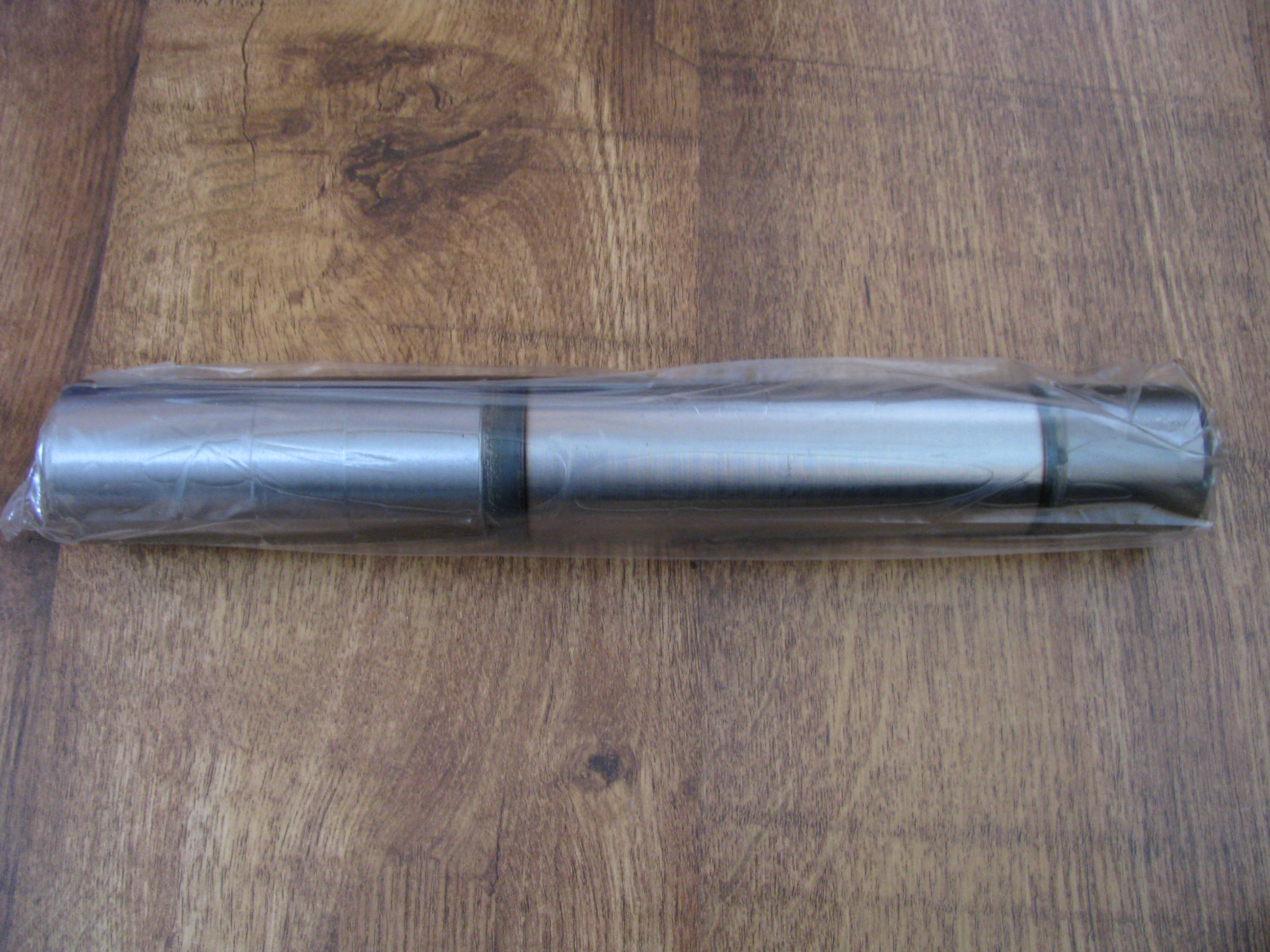

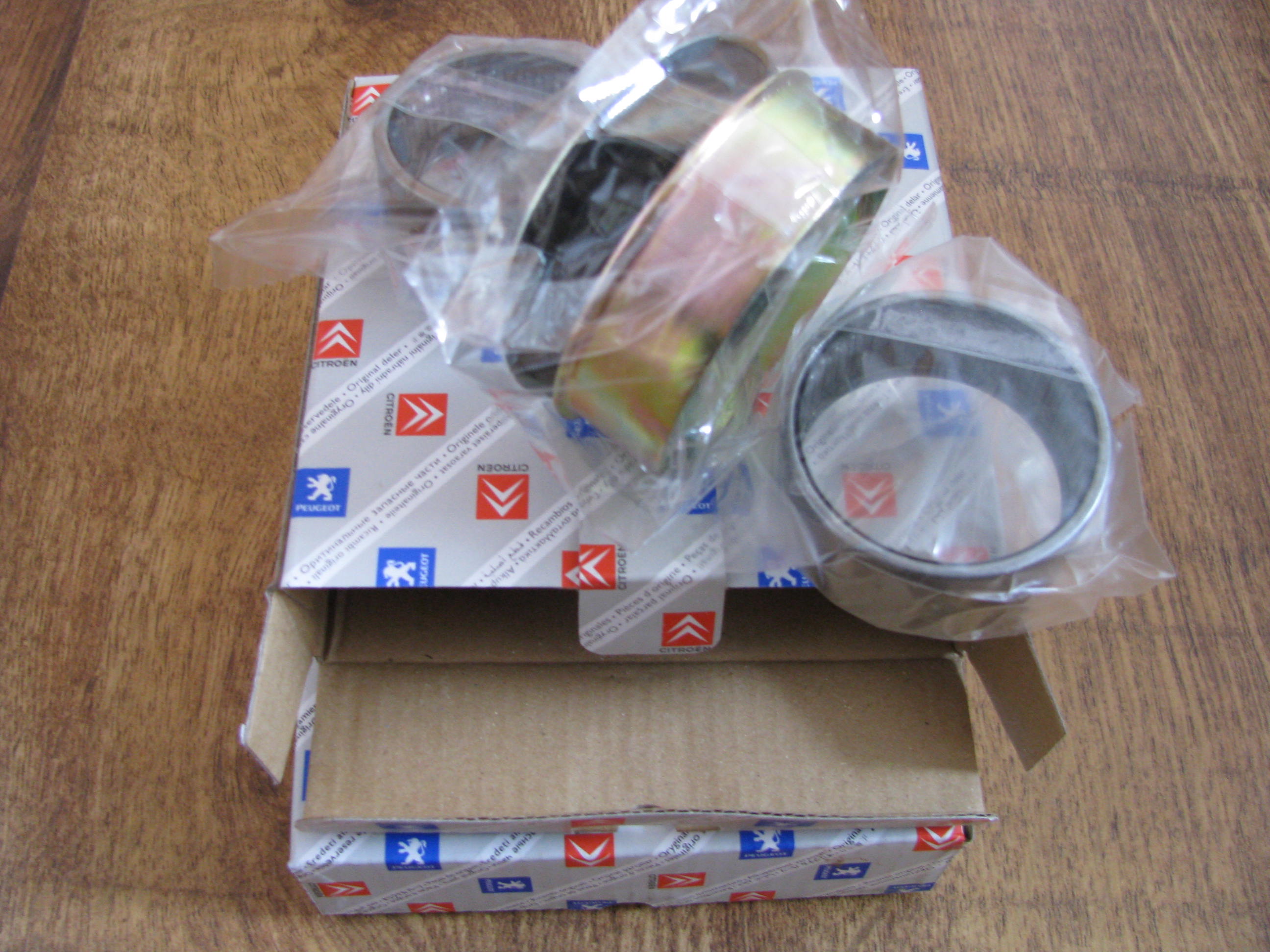

Para ja mam taki zestaw za 60zl na jedna stronę plus czop też za 60zł.
czop francja
czop francja
łożyska ory
łożyska ory
