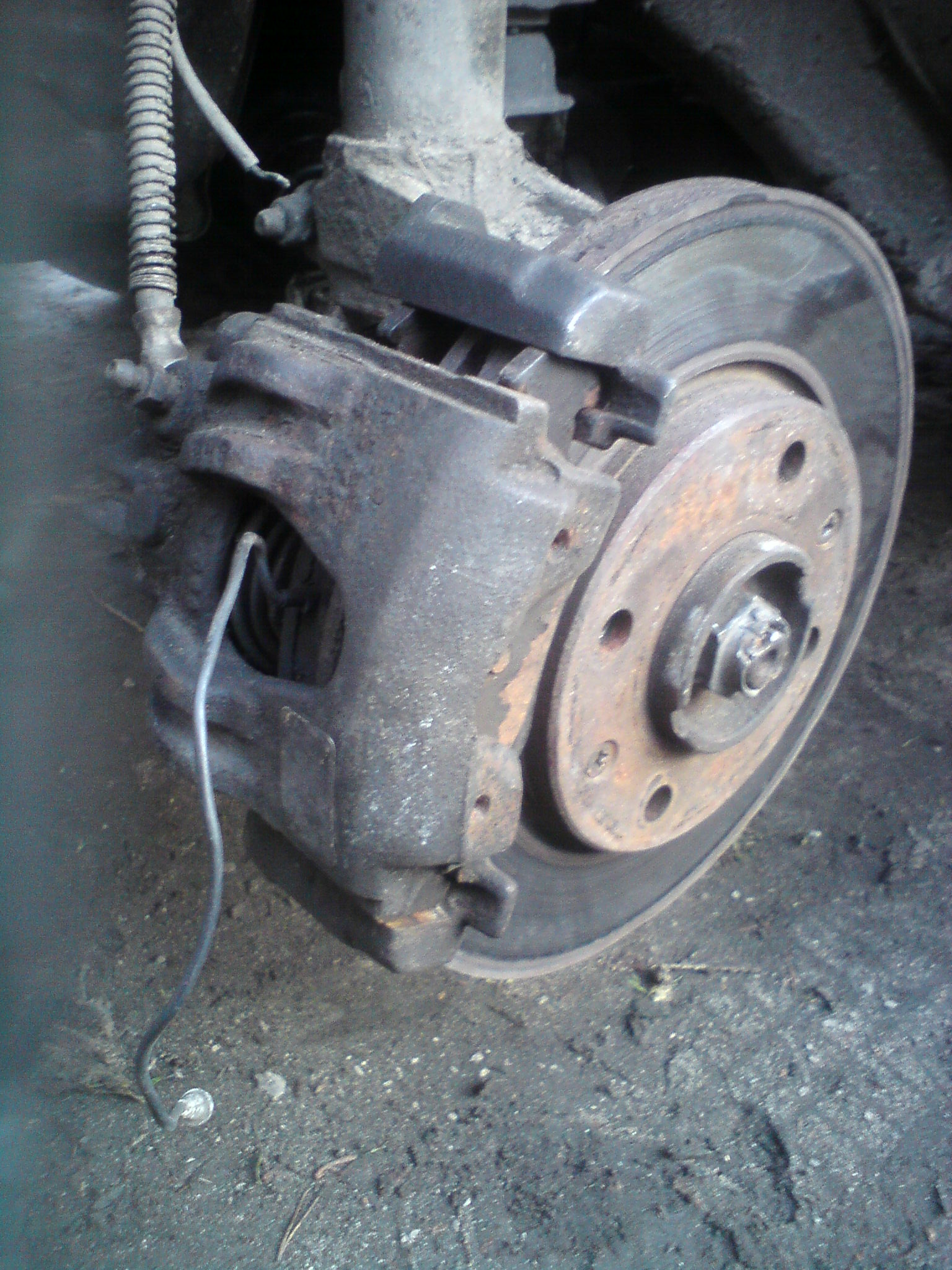

Mam pytanie odnośnie hamulców przód, Obecnie mam w205 diesel hamulce standart niewentylowane tarcze zaciski Bendix z tłokiem 48mm Mam zamiar założyć mocniejsze hamulce może z 306, Xsary Czy zaciski i tarcze wentylowane podejdą bez zmiany piast i zwrotnic

Tez sie kiedys zastanawailem nad tym co piszesz i trzeba by zbalezc od czego podejdzie wiekszy zacisk i tarcza.Martinoo pisze:nawet jesli mam juz zaciski z 1,6 GTi to muszę zmieniać zwrotnice? Cos mi sie nie zagadza.
Co jeszcze trzeba zmieniac?
W 1.9 faktycznie jest inna piasta = inny zacisk = inna tarcza i tam jest wieksze "pole do popisu".
Gdzies ktos kiedys pisal na forum ze chyba nie koniecznie trza zmieniac zwrotnice.
Wystarczy dac piasty z 1,4 bo ponoc maja takie samo odsadzenie jak 1,9 i chyba wtedy mozna dac inne kpl. hamulce (zacisk, tarcza i klocek).
Tylko niewiem czy tamta konfiguracja wejdzie na 13" - raczej nie...

U siebie mam takie zaciski od 306 1.8 i pasują P&P tyle że o feldze 13 można zapomnieć

Jakiej średnicy tarcza jest cieżko mi powiedzieć,zwrotnica i piasta od 1.1 TU.Odkręciłem stare zaciski bendix i włożyłem te wszystko pasował.Puzniej jeszcze moge obadać temat bo mam wole zwrotnice od Tu i zaciski girling

chodzi mi oc oś lepiej hamującego od bendixów z 1.6 GTI ale na tyle małego żeby weszło pod felge 13

Ja mam zaciski z 1,9 GTI, tarcza wentylowana i nie mogę złego słowa powiedzieć! Przy 100 km/h wciskam hamulec i blokuje koła bez problemu
