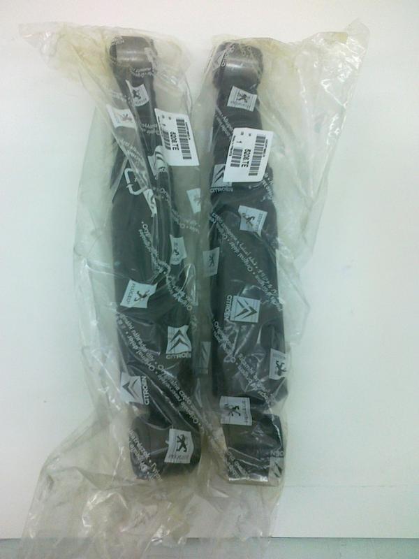

dzwonilem do kumpla i tak :)
amorki ma tylnie
a sprezyny ma przednie
tylnie amorki sa sportowe gazowe z zmniejszonym odskokiem teleskopu

pasują

Polecam amortki z GTI6 na tył :W

Pasują bez przeróbek Jeżdze na takich w swoim szarym puguZawieszenie przód standart, zawieszenie tył mam z 205GTI a amortyzatory tył z 306,Xsara Są troche sztywniejsze niż standardowe w 205 Jeżdzi się dobrze troche sztywniejszy tył to czasem można pare dobrych kilo włożyć do bagażnika
Re: amorki z 306
Na angielskim forum zachwalają te amorki od 306 GTI6. Piszą, że nie ma nic lepszego za tą cene do 205 :W Można je kupić w ASO za 170zł za sztukę :W
