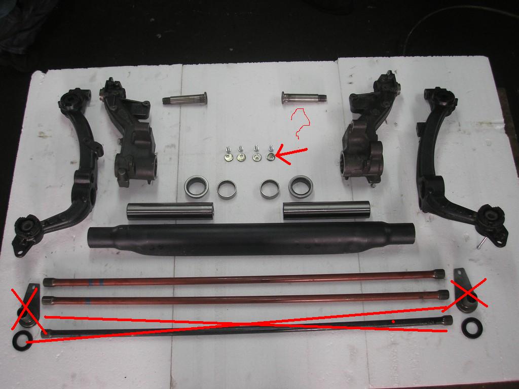

To jest belka rozebrana na czynniki pierwsze, przekreślonych elementów nie ma w mojej belce.
Co to jest to co zaznaczyłem strzałkom? Wydumałem że są to chyba zabezpieczenia drążków, jak to wyjąć ? Jeśli się mylę to mnie poprawcie.
Tak to są podkładki zabezpieczające z mimośrodowo nawierconym otworem, za pomoca pobijaka wybij w strone cienkiej ścianki podkładki, czasami trzeba to dobrze namoczyc odrdzewiaczem żeby puściło.
Ale nawet jak nie wyciagniesz tych podkladek, a tylko wykrecisz torxa po drugiej stronie drazka, to i tak drazek powinien wyjsc z tej wlasnie strony.. WD-40 i duzy mlotek, musi isc
