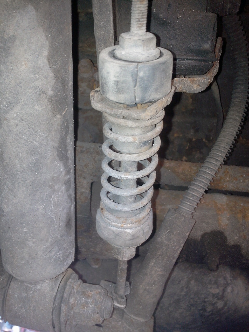

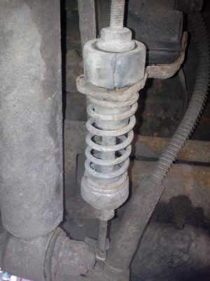

Powoli wracam do tematu korektorów. Niezaciekawie to wygląda zwłaszcza widoczna na foto regulacja ze sprężyną. Podkładki gumowe wygladają na dorabiane z grubej gumy i wycięte toporkiem. Całość przy obciążonym autcie jest luźna, więc to może być powodem słabego "wycierania" tarczy.
Może ma ktoś fotki ew. link jak to powinno wyglądać

ten korektor trw kosztował coś ok 300zł tyle że problem z dostępnością, ale samo foto daje juz jakieś odniesienie
