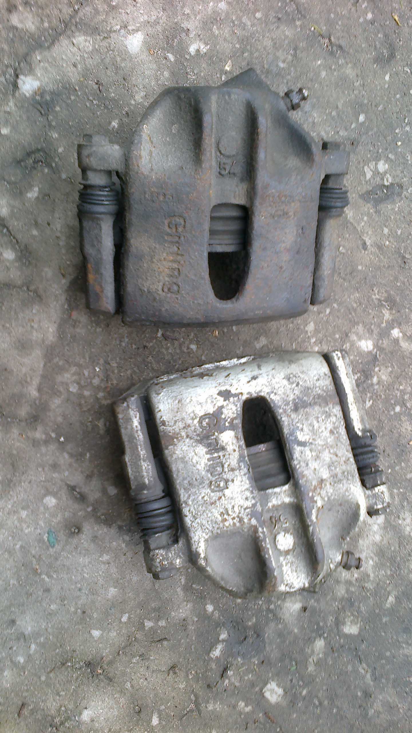

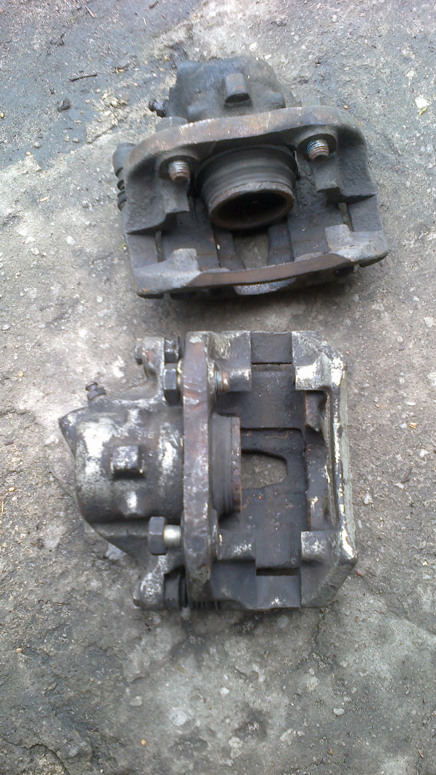

Czy ktoś jest w stanie określić czy te zaciski podejdą p&p do XRa? Podobno są z 405, później jeździły w 309 108 KM. Jak oceniacie ich stan?

Re: Poprawa skuteczności hamowania/wymiana zacisków
Post autor: bhejduk » 29 wrz pn, 2014 6:54 pm
Jak na moje oko podejdą bez kłopotu.
Sprawdź czy tłoczek się wysuwa i co ważne, prowadnice czy nie są zapieczone.
Kup sobie zestaw do regenerowania, wyczyść i wysmaruj, złóż na nowych gumkach i będzie ok.

Post autor: Manwe » 30 wrz wt, 2014 12:41 am
podejdą, rozłożyć wyczyścić, oprócz zapieczenia prowadnic sprawdź czy nie maja luzu już, żeby były na długo ładne i ładnie pracowały dobrze by było wypiaskować i pomalować proszkiem albo specjalna farba, polecam też użycie specjalnego smaru do hamulców a bron cie wszelka siła od zwykłej miedzianki :)

Zestaw do regenerowania do zacisków 205 Gti czy do zwykłej 205 czy do 405 z której podobno pochodzą?
Alimantado
Posty: 600
Lokalizacja: Wieliczka
Post autor: Alimantado » 30 wrz wt, 2014 2:45 pm
Do zacisków od GTI. Tak przynajmniej mi się wydaje po wyglądzie.

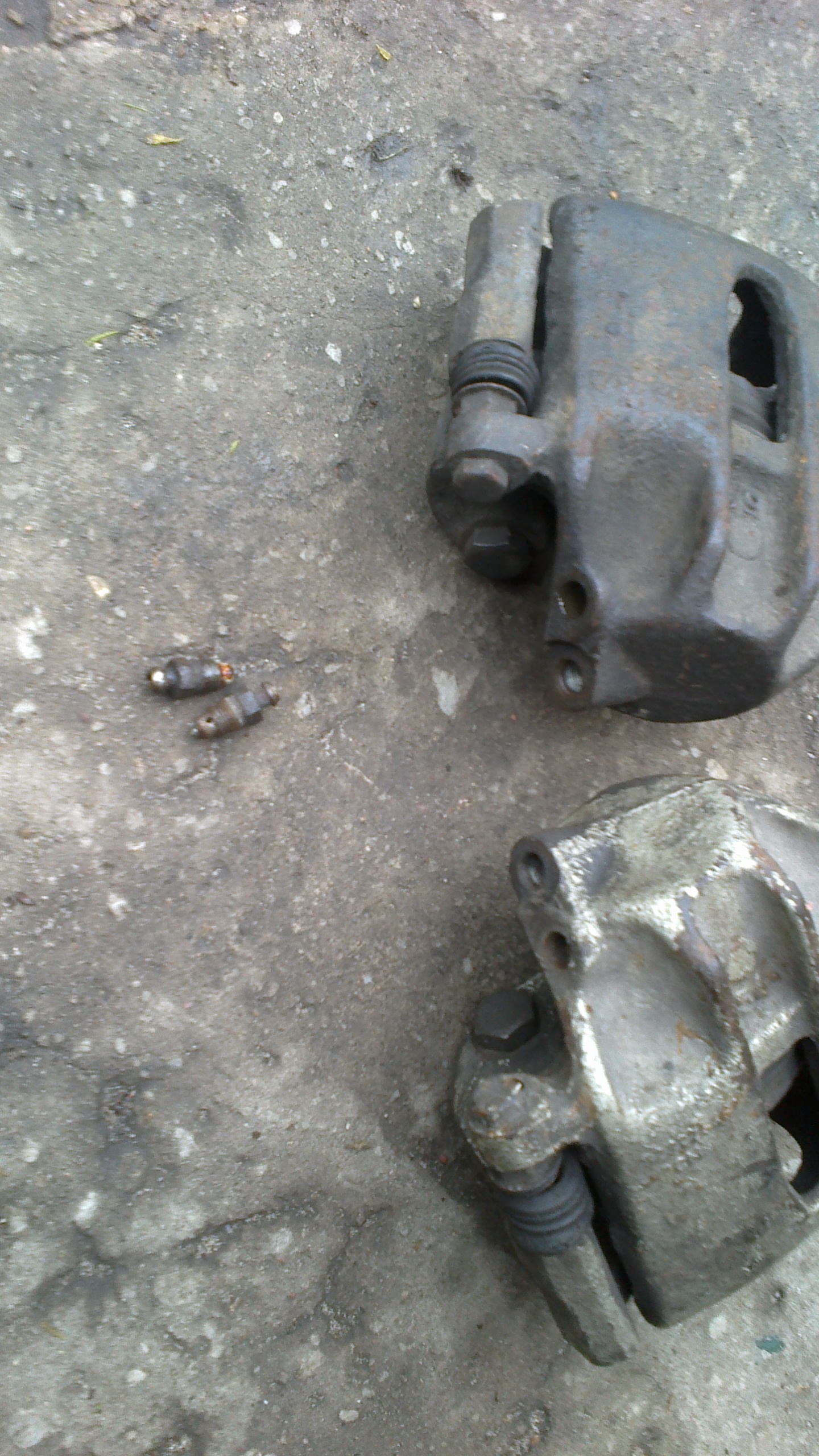

Post autor: mulec » 13 paź pn, 2014 7:26 pm
Macie jakiś patent na wyciągnięcie/ruszenie tłoczka ze zdemontowanych z samochodu zacisków? Albo jak sprawdzić czy tłoczek jest ok, bez montowania na samochód? Z zewnątrz widać sporo rdzy...

Post autor: grzesiek309 » 13 paź pn, 2014 8:09 pm
Mój patent to przykręcenia kawałka przewodu elastycznego i dmuchnięcie sprężonym powietrzem. Działa znakomicie. Potrzebna tylko sprężarka i pistolet z cienką końcówką.

Post autor: mlody333 » 13 paź pn, 2014 9:34 pm
A ja wyciągałem obcęgami :mrgreen: wychodzi jeżeli kręci się w prawo i lewo jakbyś odkręcał śrubkę, a i należy wykręcić odpowietrznik i linkę. Bez wyjęcia nie sprawdzisz tłoczka bo dopiero wtedy widać jego powierzchnię i mikro wżery.

Post autor: mulec » 13 paź pn, 2014 9:55 pm
Niestety nie dysponuje kompresorem :(, a przy wyciąganiu obcęgami można zapodać wd40 co by było lżej czy to nie najlepszy pomysł.
