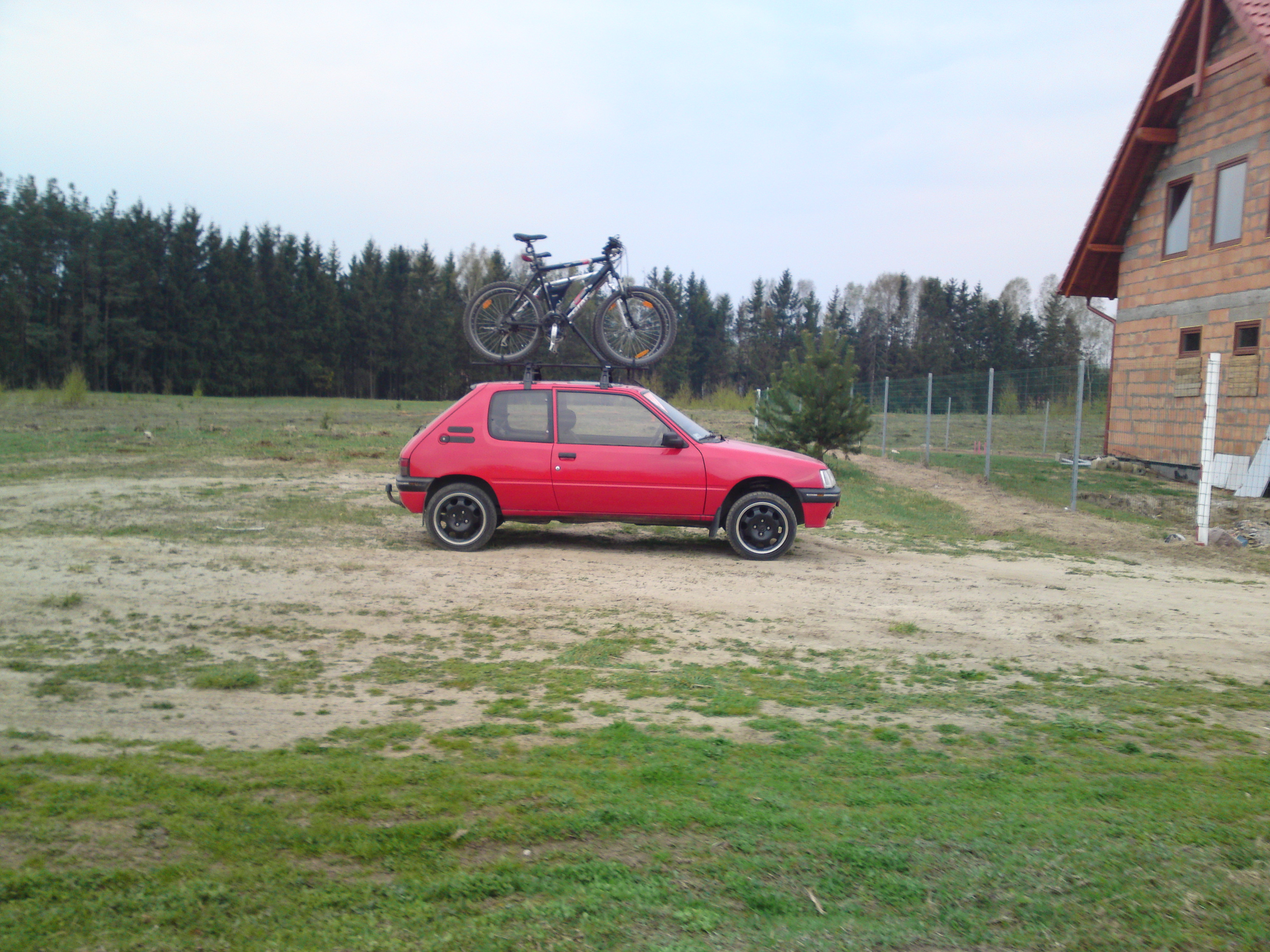

GR stoi z przodu wysoko jak koza. Od podłoża do rantu błotnika w osi środka koła jest 67 cm. Pan geometra ;) który ponoć zęby zjadł na starych samochodach mówi, że to za wysoko, i jego tłumaczenie do mnie trafia, tylko wierzyć mi się nie chce, że mam nieseryjne sprężyny.
Poratuje ktoś informacją, jaka ma być wysokość przedniego zawieszenia w pugu bieda ph1?
Albo sam zmierzy?

powiem tyle, w Zenithcie na ory zawiasie pomiędzy koło a rant nadkola glana się dało włożyć
więc to co masz moim zdaniem jest normalne

W moim leżaku przy sprężynach -40 mam 50 cm do dolnej krawędzi zderzaka. Z tym że na felgach 15" i oponach profil 45.

no cóż.... przydałby mi się choć jeden pomiar na seryjnym zawieszeniu.... wyjdzie na to, że tylko ja mam ory zawiechę i seryjny rozmiar kół i opon...
jak patrzę po katalogach, to wszystkie ph1 stoją jak koza wysoko.
to może inne pytanie.
1- czy u kogokolwiek z zawiechą nie-gti wahacze są w poziomie na nieobciążonym samochodzie?
2- czy wahacz w miejscu gdzie wchodzi weń stabilizator ma mieć luz pomiędzy tuleją a podkładkami mocowania na stabilizatorze? /lub - ile gwintu wystaje na stabilizatorze ze śruby mocującej wahacz./
wiem że to "bardzo trudne pytania" niemal jak np. "czy szeroka stal wejdzie do looka" ale mi zależy na odpowiedziach...
z góry dzięki.

W foreverze na seryjnym zawieszeniu i oponach 165/70R13 mam 63cm od podłoża do rantu błotnika.

4 cm różnicy... ale forever to jednak ph1 "raczej" nie jest, ... więc myślę, że jednak mam serię.

Moge dzis sprawdzic w Gargulcu Atmanova, tam jest lezak 1.1, seryjny zawias i straszna koza

jak ja do mojego wsadziłem kiedyś seryjne sprezyny nowe i oryginalne to wygladał jakby stał na kobyłkach wiec podejrzewam że pugi tak maja seryjnie

Ja mam seryjny zawias i stoi wysoko. Przy naprawie belki tył został ustawiony wg. katalogu i wszyscy na forum polewali, że stoi jak łada niva. :D http://forum.peugeot205.pl/viewtopic.ph ... 1&start=30
